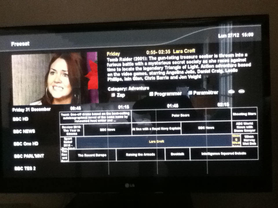

Plug-In xmltvimport
Image : Open Pli v1.0, v2.0 beta
Permet de télécharger via internet les programmes télévions de quasiment tous les bouquets européens.
Installation : menu extension, obtenir extension 'bouton vert", extension, se placer sur xmltvimport, OK. Le plug-in s'installe et un message utilisateur s'affiche pour confirmer la fin d'installation sans ou avec erreur.
Utilisation/configuration : quand vous regardez une chaîne TV, bouton bleu, une liste de choix apparait, choisir EPG Import, régler les paramètres comme vous voulez, bouton jaune pour lancer un "import" manuellement, bouton vert pour valider vos paramètres, bouton bleu pour sélectionner les sources (base de données Rytec par pays).
Une fois le téléchargement fini, bouton bleu, une liste de choix apparait, choisir Multi EPG graphique (cela peut être un autre, style EPG merlin) et vous verrez apparaitre une très zolie interface pour parcourir votre programme télé et programmer vos enregistrements.
Pour cela se déplacer avec les flèches de la télécommande sur l'émission que vous voulez enregistrez, bouton vert, bouton vert, et voilà c'est fait !
