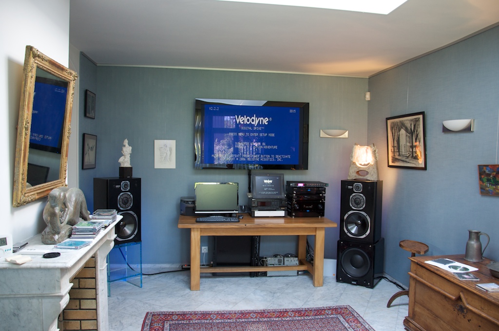

Bon, un petit CR de ma visite chez Igor :
j'étais avec Misterben chez Igor Kirkwood qui a bien voulu nous recevoir pour une découverte de son installation de travail. On ne présente plus Igor, mais voilà pour vous rafraichir la mémoire : http://www.homecinema-fr.com/article_site.php?t=29916995
On a écouté pas mal de disques de classique, certains enregistrés par Igor lui même. On a enchainé avec du jazz , un live de pop/rock et des bluray.
Je dois dire que mon attente était placée assez haut compte tenu du reportage publié sur HCFR, et je n'ai pas été déçu.
Ce que j'en retiens :
Une écoute qui va loin en définition, au niveau des meilleures installations que j'ai pu entendre en 2 ans, mais très équilibrée grâce au travail d'optimisation sur l'acoustique. C'est d'ailleurs surprenant de constater que ce n'est pas si fréquent que ça à ce niveau. Alors que le potentiel de toute l'installation en dépend.
La sensation de relief est bonne, lorsqu'on est au bon endroit, c'est à dire au centre du canapé
L'aigu est à sa place et ne se fait pas insistant malgré son hyper-définition. On entend les réverbérations à la perfection. De nombreux disques sont noyés dans une réverbe artificielle, qui ne s'entend pas aussi distinctement avec d'autres enceintes de monitoring !
Le caisson de basse est indétectable, et il se rend indispensable sur les coups de grosse caisse du Sacre du Printemps ou la basse de Marcus Miller.
On a testé avec et sans caisson pour voir : et bien sans caisson c'est assez caoutchouteux en comparaison, malgré des boomers de 30cm sur les Yamaha !
C'est la preuve aussi qu'on peut mettre un caisson de 15 pouces dans seulement 22m2 sans souci !
Quelques points faibles malgré tout dans cette impression globale très positive : le sweetspot est étroit. En gros c'est fait pour une personne. Sur le live d'Alanis Morissette, mal enregistré, ça devient vite pénible d'entendre aussi distinctement les sifflantes et les saturations de micro. C'est un peu le revers de la médaille de cette hyper-définition.
Voila, je remercie encore Igor pour son accueil. Si Misterben veut ajouter un commentaire, après son retour de vacances...

Chez Igor, la largeur du sweet spot est très lié à l'asymétrie de l'acoustique : les corrections des réflexions primaires sont assez pointues et dissymétriques, et dès qu l'on bouge, elles deviennent moins valides.... car les réglages ont effectivement été faits pour le milieu du canapé
mais vu l'utilisation professionnelle (principalement) du lieu, ceci n'est pas trop gênant
jacques
PS: si l'on veut du sweet spot large, on va avoir besoin de:
- une acoustique symétrique
- jouer avec/sur la directivité des enceintes
jacques

Une question à propos du dd15. Pourquoi sous l'enceinte gauche ? Il y avait peut-être une meilleure position acoustiquement parlant ? Je ne sais pas, je me demande simplement quels ont été les critères pour sa position.

Il est sous l'enceinte droite...et il sert de support à une NS1000.
dans le cahier des charge, il n'était pas prévu de modifier cette organisation (figures imposées donc, pas figures libres.....)

C'est qu'il a du caractère le igor !
Alors même questions à Igor !
(ps : je dis à gauche car en médecine on a l'habitude de décrire la position dt/G en s'imaginant dans le même sens que l'objet considéré (en fait, pas un objet mais un homme ou un organe le plus souvent)).
edit : ok MP pour igor.

.Mahler a écrit:Une question à propos du dd15. Pourquoi sous l'enceinte gauche ? Il y avait peut-être une meilleure position acoustiquement parlant ? Je ne sais pas, je me demande simplement quels ont été les critères pour sa position.
merci !
Bonne question Malher = réponse: le meilleur compromis possible.
J'ai pendant 7 mois essayé tous les emplacements possibles pour le DD 15 ( photo Studio ci jointe) :
Il y avait 4 emplacements possibles pour une coupure vers les 80 Hz.
1/la place actuelle a droite des enceintes
2/idem mais a gauche des enceintes
3/a la place du petit guéridon près du coffre
4/au centre de la pièce sous l'écran.
les positions 1/ 2/ et 3/ ont été testées (a l'exclusion de la position 4/ qui posait trop de problèmes)
Les résultats ont été un peu moins bons a la position 3/
Les résultats ont été quasi identiques(à ma grande surprise pour les positions 1/ et 2/).
J'ai préféré la position 1/ a la position 2/ pour les deux raisons suivantes:
-dans un orchestre symphonique les contrebasses sont a droite.
-j'ai pu grâce au socle transparent (en verre ultra blanc 17 Kg) élargir la distance entre mes deux enceintes,de plus le caisson a gauche de l'enceinte aurait été esthétiquement moins heureux (porte d'entrée a gauche).
Igor Kirkwood
