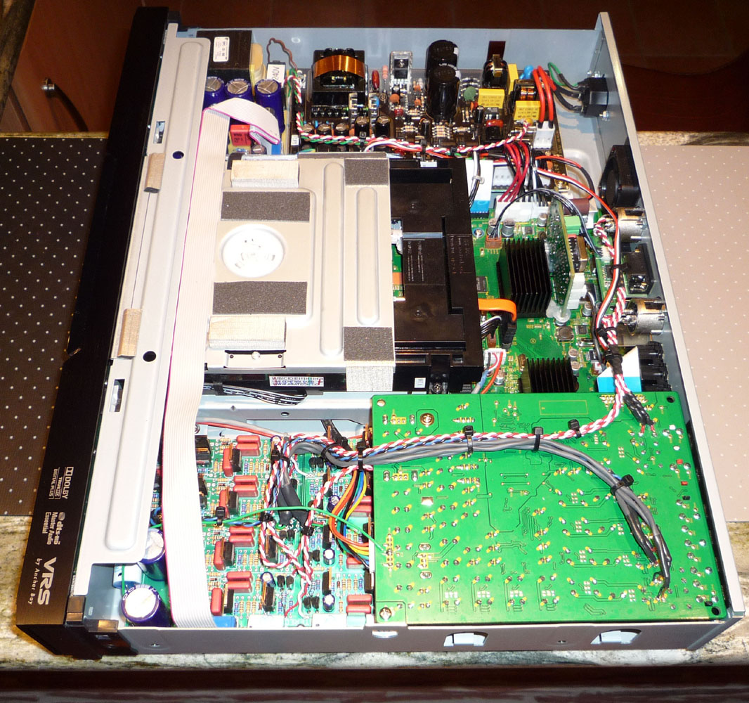

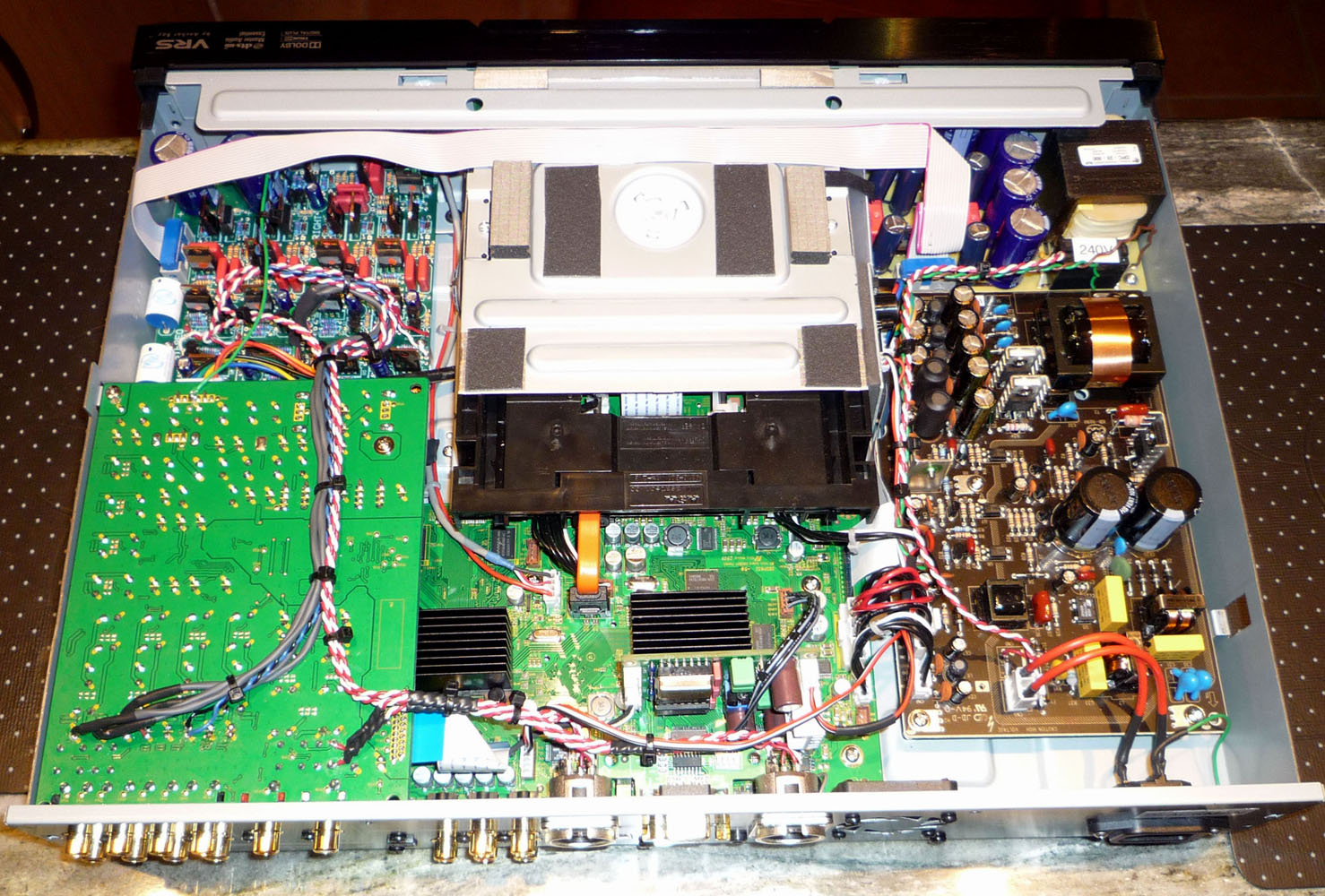

BDP83 SE spécial Modwright at home !
Après une longue attente, des changements de cahier des charges mon BDP83 SE tweaké est enfin arrivé !
Un peu d'histoire ....
Tout commence par une idée qui me trotte dans la tête depuis un moment, changer d'écran pour passer à une taille supérieure.
Vu la disposition de mon matos le projet ne peut aboutir qu'en supprimant du matos et en optant pour des rack plus bas. Vient l'étape des choix "qui part, qui reste".
Dans la liste du matos utilisé rarement se place le DVD, le SACD et le DVD-A, le BDP83 étant aussi un lecteur de Bluray, c'est le choix idéal sans se ruiner ... enfin façon de parler vu la bestiole pour laquelle j'ai opté.
Un autre objectif était de passer par un scaler, donc il fallait un lecteur avec fonction "source direct", encore une fois le BDP83 est en bonne position, rapide, évolutif ...
Le choix du tweaker fut un peu téléporté, en effet au moment de mon choix je n'avais trouvé que Modright et Tweakaudio, Modwright étant aussi un constructeur j'ai préféré opter pour la carte du savoir faire.
Le projet commence donc sur la base d'un BDP83 full modif, option qui ne dura pas très longtemps avec l'arrivé du BDP83SE.
Comme Dan (le boss) est ouvert et dispo on fini par se mettre d'accord, on part sur un BDP83SE dans lequel on garde un maximum de modifs y compris l'horloge Burson même si celle-ci devient moins importante sur le SE.
Les objectifs et les modifs :
Amélioration des flux numérique audio et vidéo.
L'idée est donc d'obtenir la meilleure image et le meilleur son possible par la sortie HDMI.
Les améliorations doivent être au niveau alimentation et horloge numérique.
Par principe il faut aussi que l'horloge est la meilleure alimentation possible.
La chose est plus simple sur le BDP83 SE grâce à la nouvelle carte d'alim plus performante.
En gros une étape proche du DTE avec d'autres composants.
Amélioration des sorties analogique.
Le BDP83 SE bénéficie d'une nouvelle carte audio analogique déjà très performante et exploitant des DAC de très haut niveau.
En effet les DAC ESS sont capable de contrôler le jitter, de plus la carte possède sa propre horloge numérique.
La section analogique est déjà bien améliorée et comme pour le BDP83 offre deux circuits indépendant. Un circuit multicanal et un circuit stéréo, ce dernier étant bien plus poussé (meilleur DAC, meilleur sortie analogique ...).
Dans ce cas il y deux approches, soit on apporte des petits tweaks et on conserve les circuits de la carte à la méthode Nuforce, ou alors on reprend tout.
La version Modwright exploite la deuxième solution et comme construire les pré-amplis est le coeur du métier de Modwright on a l'assurance d'un travail bien fait.

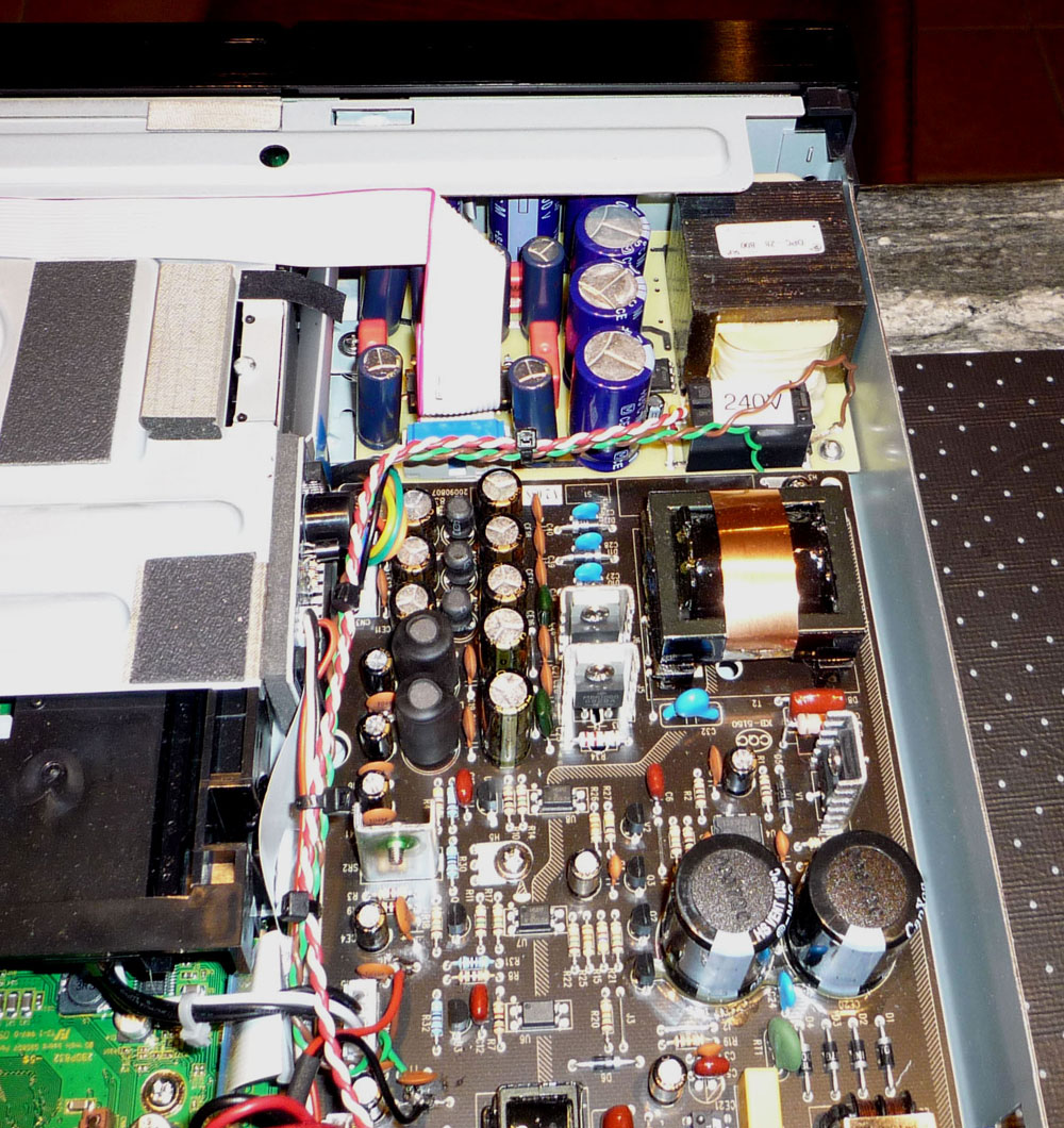

Malgré l'expertise l'intégration des nouveaux éléments n'est pas une chose simple surtout pour la version SE (dixit Dan).

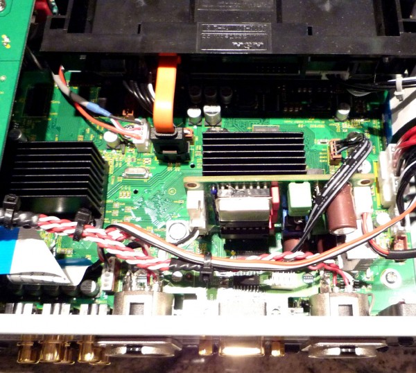

Le principe de la modif est assez radical, ajout d'un module analogique multicanal et de son alim dédiée.
Cela veut dire que le circuit analogique devient à plusieurs niveaux.
Comme dans le lecteur original la carte analogique est pilotée par la carte principale du lecteur et alimenté par l'alim d'origine.
Ensuite les sections analogique après les DAC sont bypassé et renvoyée au module Modwright alimenté par son alim.
Dans le cas de mon lecteur il y a deux sections mais toujours sur le module Modwright.

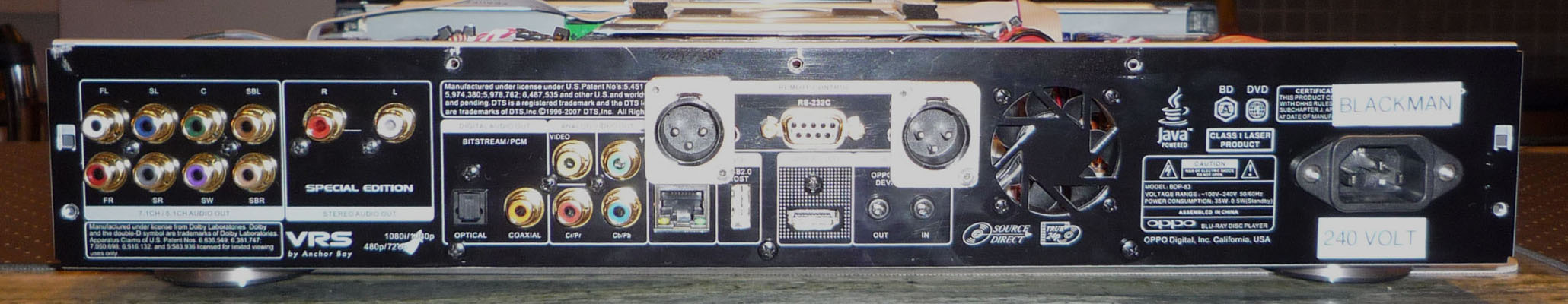

Une section 5.1 uniquement (hors subwoofer) pour exploiter les SACD en multi et une section stéréo symétrique réelle qui donc occupe les derniers secteur analogique du module Modwright.
Tout est donc séparé comme dans le design original mais déporté sur une carte monstrueuse qui tient à peine dans le lecteur, d'ailleurs elle passe en partie sous la carte audio de l'Oppo !
Le module utilise même des condos Modwright, les même que le constructeur utilise dans ses propres machines.
Je pense que les photos parlent d'elles même.

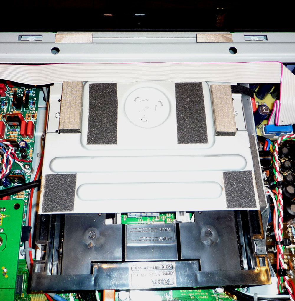

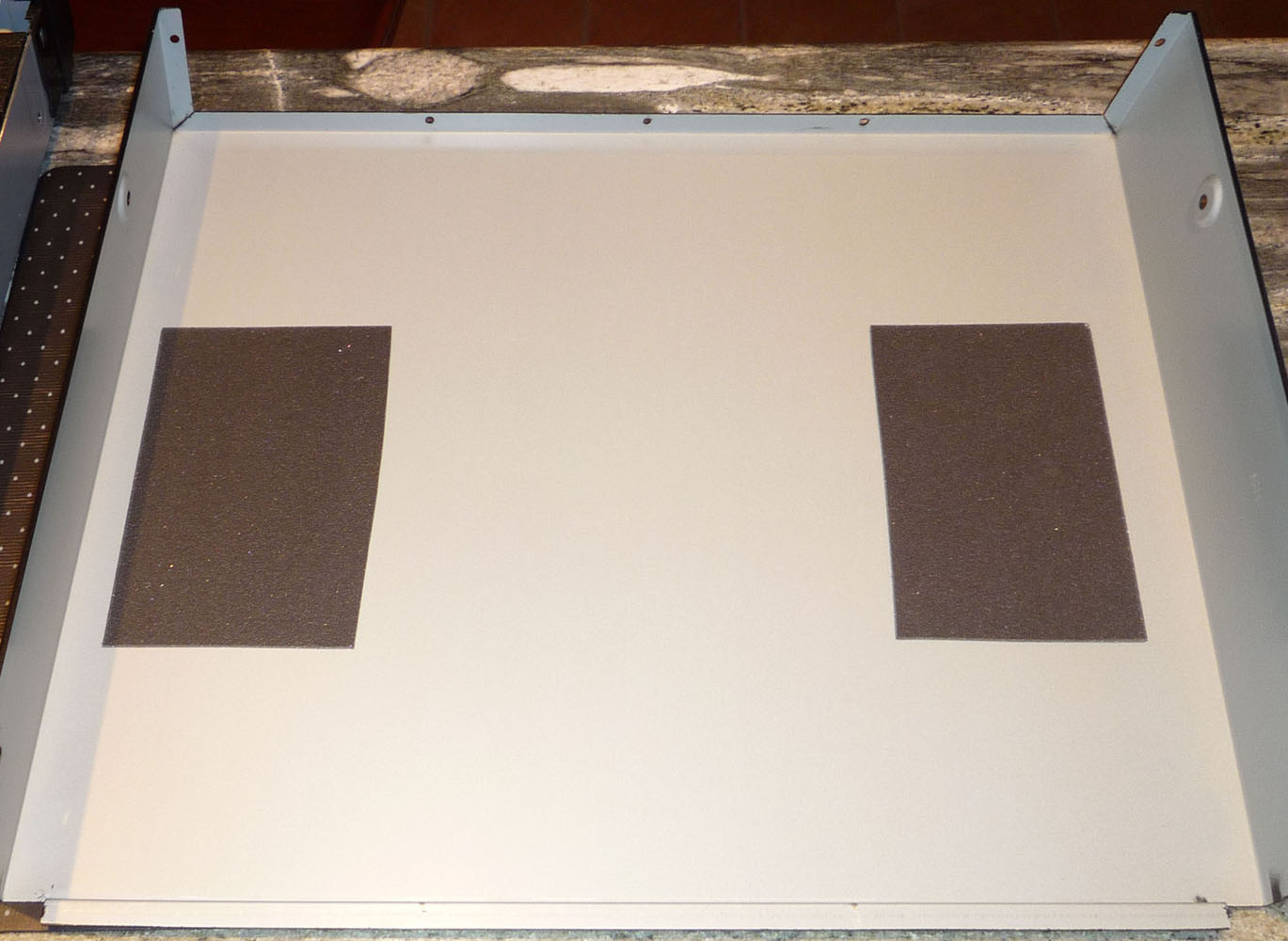

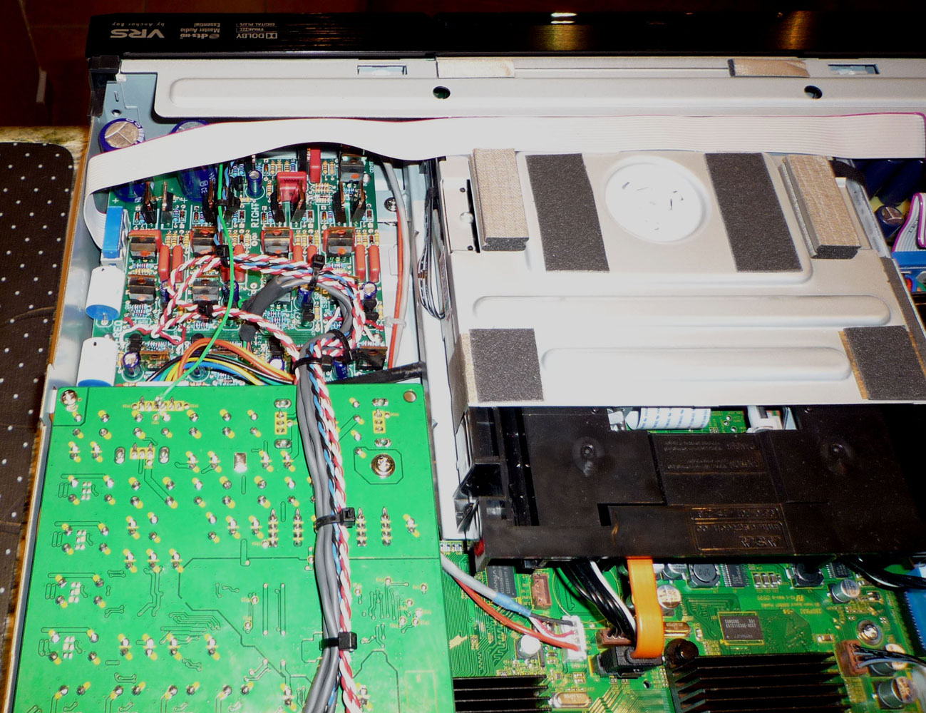

Le damping.
L'amortissement est fait par des pièces absorbantes disposés sur le drive et sur la caisse.
Difficile de dire ou exactement le lecteur étant tellement rempli qu'il n'est impossible de démonter des éléments pour chercher d'avantage.
Il y a beaucoup de câbles en plus, peut être des modifs sur l'alim d'origine ... je préfère ne pas prendre de risques.
A l'écoute et de visu :
Il faut que je passe des films pour me rendre compte des améliorations, mais subjectivement j'ai l'impression d'une image plus stable et moins bruité. Le son en bitstream est vraiment excellent ! Il faudrait faire un comparo avec un des poids lourd du moment pour évaluer le lecteur.
Côté écoute SACD multi c'est tout simplement magnifique ! C'est vraiment bon, détaillé, dynamique et surtout très musical, je ne perds pas au change de mes lecteurs dédiés.
J'attends des câbles XLR pour tester la section symétrique, se sera l'objet d'une maj à ce CR.
EDIT :
Les câbles XLR sont arrivés et j'ai testé pas mal de SACD et CD ce weekend.
Le verdict est expéditif, le rendu est phénoménal !
En liaison symétrique je joue sur deux tableaux. Premièrement l'AVP A1HD a des entrée XLR optimisées, c'est une liaison analogique préférentiel sur ce processeur audio.
Deuxièmement le DBP83 SE utilise un DAC plus performant sur la sortie stéréo là ou le circuit symétrique est piqué.
J'ai choisi des câbles Real-Câble à conducteurs argent OCC, le rapport qualité prix est bon et avec ces câbles il ne devrait pas y avoir de perte ni de parasitage vu qu'ils sont blindé.
L'écoute est vraiment exceptionnelle !
Le rendu est limpide, ultra précis et détaillé sans aucune agressivité. A l'image de la sortie 5.1 la musicalité est vraiment de type lampe, mais sans perte de dynamique, ce qui est rare.
Je généralise l'analyse car aussi bien les SACD, les DVD-A et les CD sonnent de manière fantastique !
A comparer avec le CDT-100 qui a été bourré de module Bybee on a une écoute un peu moins chaleureuse, mais plus précise !
Si je devait faire un choix et ne garder qu'un lecteur ça serait le BDP83 SE Modwright.
Le damping.

Les photos :

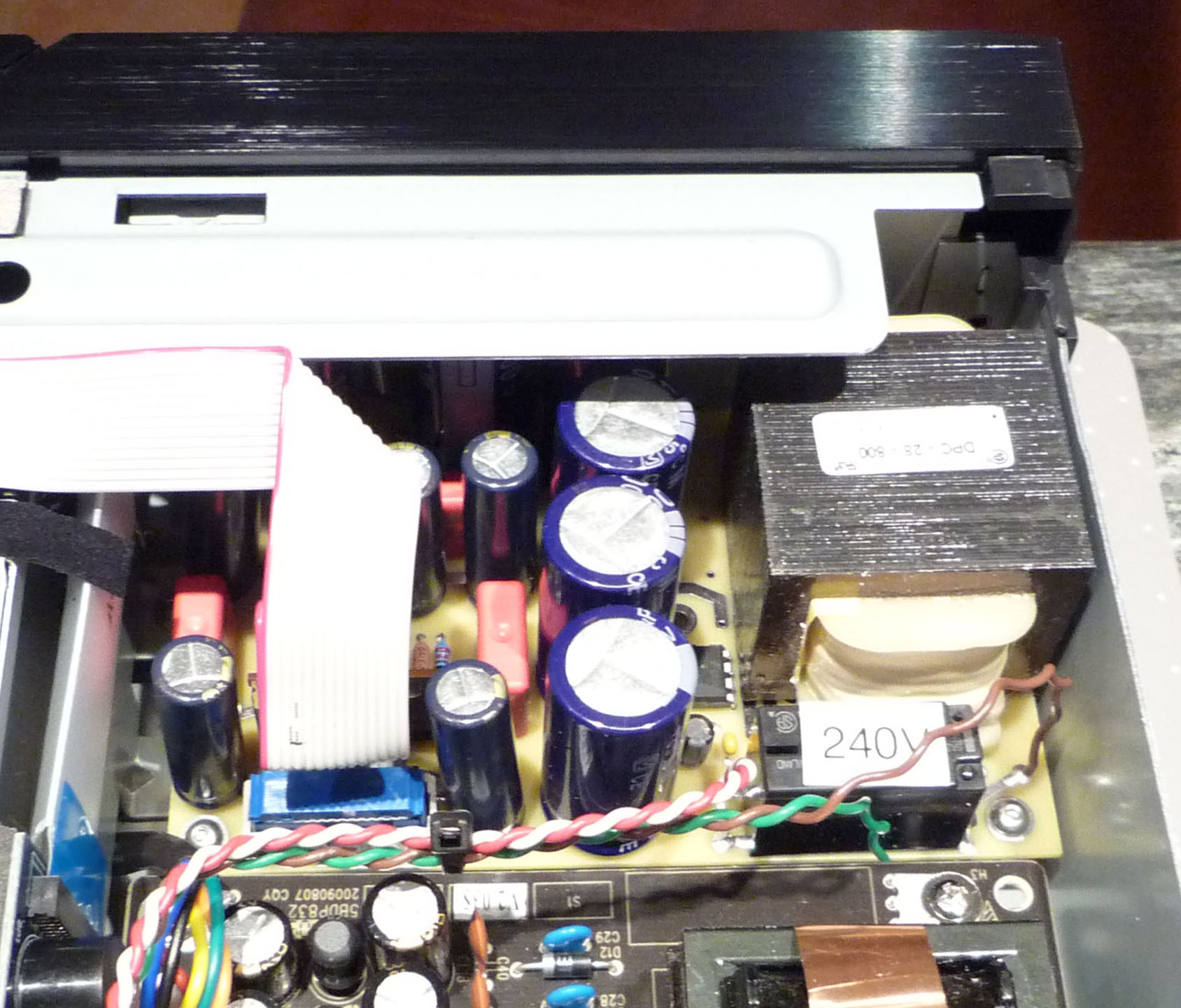

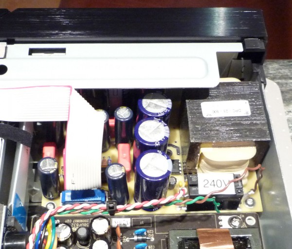

ai-je juste en disant que la nouvelle horloge s'appuie sur l'alim normal de la version SE ?
- hydrosaure
- Messages: 6050
- Inscription Forum: 12 Sep 2005 14:49
- Localisation: Strasbourg
Oui, en effet elle est piqué sur un des régulateurs (il me semble).
De toutes façons il n'y a plus la place de mettre davantage de composants dans le châssis.
