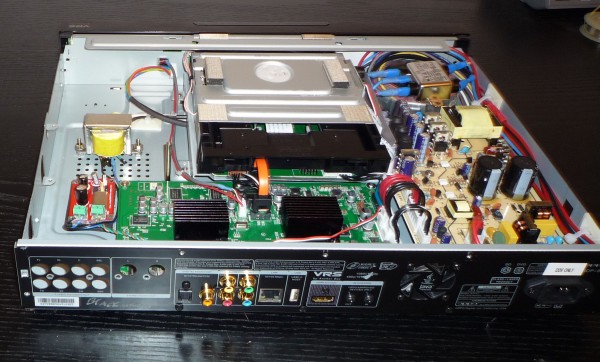

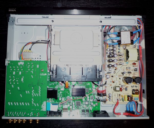

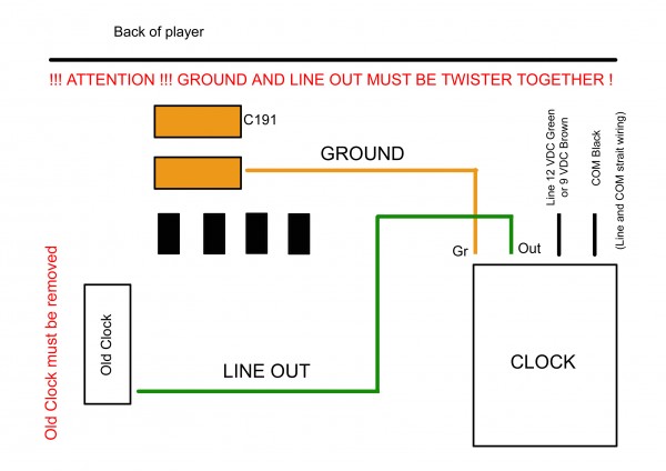

Message » 17 Oct 2009 15:38
Salut tous !
J'ai reçu mon BDP83 CHT ... et bien entendu il a fallut tout reprendre pour faire du travail propre.
J'ai aussi changé les réglages de l'alim qui était pour du 110v :roll:
Tout est sur les photos et les plans (désolé, pas plus de photos car mon APN est pourrave et fait des macros toute floue et puis il faut le reconnaitre je suis un très mauvais photographe !)
Les petites conseils par rapport au kit CHT et le montage d'origine.
Tout défaire et virer autant que possible la colle thermique utilisée à outrance (sauf sur la connexion de l'horloge qu'il vaut mieux ne pas toucher).
Fixer correctement l'horloge avec plusieurs couche d'adhésif double face ou des entretoises + vis et des rondelles plastique.
Isoler toutes les connexions inutiles par de la gaine thermo ou du scotch isolant et finir au décapeur thermique.
Fixer correctement l'alim de l'horloge avec deux vis, éventuellement utiliser des entretoises, ou des écrous de taille supérieure aux vis pour dessolidariser.
Moi j'ai utiliseé deux vis de 3mm + écrous frein de 4mm (pour l'épaisseur) sous l'alim, puis rondelles + rondelles dentées + rondelles + écrous de 3mm.
Fixer correctement le transfo avec une vis de 4x50 + rondelle, ce qui permet de fixer aussi le filtre par dessus (cf photo).
Refaire le câblage pour mieux l'organiser et ajouter des colliers + des embases adhésive pour colliers.
Passer le câble de l'alim de l'horloge sous le drive Bluray.
Ne pas hésiter à fignoler à la gaine thermique.
Les plans sur les photos !
Enjoy !
PS : c'est en anglais pour une bonne raison désolé !

Message » 17 Oct 2009 17:39
Cool! Merci jacko :D
Christophe CHEREL
Pro-Fabricant
Pro-Fabricant
Messages: 12627
Inscription Forum: 06 Juil 2001 2:00
Message » 17 Oct 2009 18:08
De ce que je comprends du montage de Gary on a en cascade :
Un filtre EMI
Un transfo en sortie de filtre qui agit comme symétriseur pour la carte d'alim (je ne suis pas certain)
Une alim dédiée à l'horloge numérique en sortie du filtre
Une horloge numérique plus performante que celle d'origine
Une autre option consiste à déconnecter la carte audio analogique (j'ai pas essayé).
Finalement bien mis en oeuvre c'est pas mal du tout.

Message » 18 Oct 2009 12:32
jacko a écrit:De ce que je comprends du montage de Gary on a en cascade :
Un filtre EMI
Merci Jacko,
Cela confirme le schéma (brouillon) que j'avais mis en ligne, mais reste tj ma même question, quelle est la tension secondaire du transfo torique ?
A la vue de ton schéma, les secondaires étant en parallèle, je dirais 110V, peux-tu confirmer si tu as un multimètre ?
Le filtre est monté de façon classique, la terre servant pour les condesateurs entre les points neutre/phase et terre, les selfs sont en série et alimentent la carte d'alim.
Peux-tu préciser les ref de la carte horloge et son alim ?
Si tu peux faire tout de même une photo zoomée de la connexion d'horloge, en plus du quartz, a-t'il enlever les 2 condensateurs ? pas facile à voir avec du CMS.
Cdlt
Tanard

Message » 18 Oct 2009 14:10
TANARD a écrit:Merci Jacko,
Je pense en effet que ça sort en symétrique 117v.
La machine est remontée et installée, pour l'instant j'ai plus trop envie d'y toucher (petite overdose dans l'immédiat).
Peut être plus tard dans les jours qui viennent.
J'aurai bien remplacé le filtre par un Schaffner, mais pas possible de prendre une version intégrée à l'IEC, il n'y a pas la place.
J'ai pas trop cherché dans cette voie là.
Pas de ref sur le kit de l'horloge ni sur le transfo dédiée.
Le transfo doit prendre du 220 en entrée pour chez nous et sortir soit du 9v soit du 12v. Le kit de Warrior prend du 12v et sur les photos données par Gary c'est aussi ce voltage qui correspond à sont kit perso.
Chez moi le kit est alimenté en 9v, il y a peut être une régulation de tension intégré au kit comme sur les Burson ? Mais j'ai un doute.
Le mieux est de prendre une horloge connue de valeur 27.000Mhz et de l'alimenter de manière classique ou avec un module d'alim qui correspond et qui rentre dans le lecteur.
Pas possible de faire une macro avec mon APN comme indiqué plus haut.
L'horloge indique OSC 27.000Mhz.
Seule l'ancienne horloge a été enlevée. (de quels condo parles tu exactement ? Pour vérif)
Cdlt
Tanard
