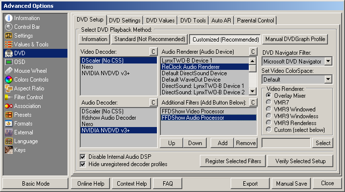

J'ai longtemps cherché et je me suis finalement rendu compte que c'est possible avec le décodeur nvidia dans l'onglet "statistiqueAC3" (cf. snapshot). Pour avoir cet onglet ds les propriétés du filtre il faut ajouter ds la BdR :
[HKEY_LOCAL_MACHINE\SOFTWARE\NVIDIA Corporation\Filters\Audio]
"EnablePropPage"=dword:00000001
*** Comment augmenter le volume fourni par le décodeur ?
On peut par exemple utiliser l'option Volume du filtre "ffdshow audio processor" ds "Additional Filters" de ZP (cf. snapshot. Attention : ne surtout pas cocher l'option Normalize).
Dans ce cas, si vous utilisez ZP, il faut remplacer le contenu du fichier "FFDShow Audio Processor.filterdata" (qui est corrompu ds ZP 4.5) par :

En fouinant pour essayer de comprendre plus à fond le fonctionnement de AC3filter j'ai trouvé le flag du dialnorm ici:
Pour le voir il faut descendre le petit ascenceur de la fenêtre.
Elégante ta solution de volume avec ffdshow, mais je reste très réservè sur ce filtre, tous les essais que j'ai pu faire m'ont laissé une impression de flou et de non répétabilité.
De plus il y a plusieurs versions de ce décodeur qui traîne au gré des recompilations du package, celle qui se trouve sur mon PCHC en ce moment est avec une option db pour le réglage du volume.
Ac3filter permet de pousser aussi le volume mais impossible de le télécommander, je croyais avoir trouvé une astuce mais elle s'est révélée foireuse.
L'idéal serait de récupérer l'info du flag et d'asservir un volume avec, je rêve un peu là.
Normalement sur la version de ffdshow testée hier, il me semble que l'ajustement du volume est ok. J'ai testé ça a toute vitesse. Je vérifierai ça en profondeur.
Vu que je rentre en "raw audio" et que je n'utilise que le filtre volume, j'espère que le code est juste vu la simplicité du traitement à faire :roll: .
L'option "réglage en dB" a été rajouté il y a qq mois (il me semble qu'elle n'y est pas sur les versions vieilles de plus de 6 mois).
