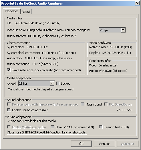

Reclock pour les DVD PAL si on ne compense pas le PAL speedup.
Infos importantes :
Refresh rate : 75.000 Hz
Speed : mettre 25 fps ou "original speed" ou "refresh rate/3"
renderer Audio : la mention "(bit exact)" doit impérativement apparaître, cela signifie que reclock ne rééchantillonnage pas le flux audio
cocher : Slave reference clock to audio car sinon reclock rééchantillonne l'audio pour adapter en permanence la vitesse du flux audio à celle du flux vidéo (qui est légèrement asynchrone) => l'info "Audio correction" doit toujours être à +0Hz et en face de audio clock on voit alors la désynchro de l'audio qui évolue au fur et à mesure que les frames vidéo défilent...)
Attention : avec une telle config, la qualité de l'audio est optimale MAIS reclock est bcp moins efficace pour supprimer les saccades. Néanmoins, chez moi, je n'ai pas de saccade.

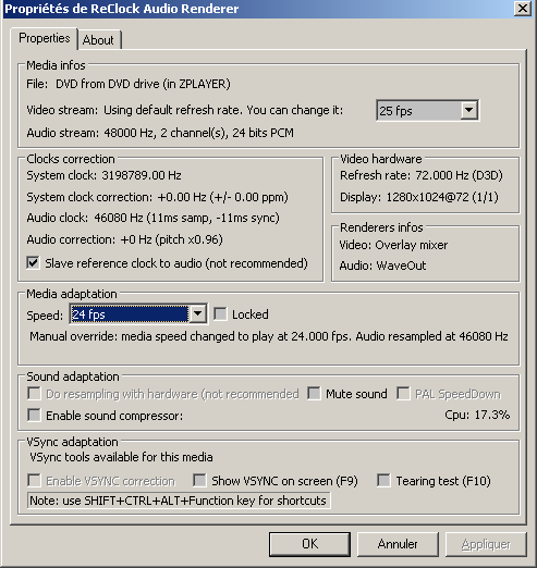

Reclock pour les DVD PAL si on compense pas le PAL speedup.
Infos importantes :
Refresh rate : 72.000 Hz
Speed : mettre 24 fps ou "refresh rate/3"
Reclock ralenti le flux vidéo à 24 i/s et rééchantillonne l'audio à 46080Hz => la tonalité du DVD est abaissée d'environ un demi ton.
cocher : Slave reference clock to audio car sinon reclock modifie en permanence cette fréquence de 46080 Hz pour adapter la vitesse du flux audio à celle du flux vidéo de 24 i/s (qui est légèrement asynchrone) => l'info "Audio correction" reste alors à +0Hz (c'est l'offset (nul ici) qui est ajouté à 46080 Hz).
Attention : avec une telle config, la qualité de l'audio est optimale (algo sinc) MAIS reclock est bcp moins efficace pour supprimer les saccades. Néanmoins, chez moi, je n'ai pas de saccade.

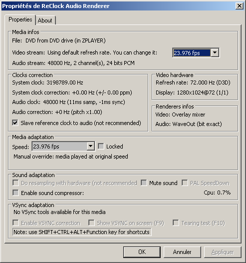

Reclock pour les DVD NTSC (film à 23.976 fps)
Infos importantes :
Refresh rate : 71.928 chez moi (3x23.976) bien que reclock indique 72.000 Hz ...
Speed : mettre 23.976 fps ou "original speed"
pour les vidéo NTSC à 29.xxx fps, c'est le même principe.
