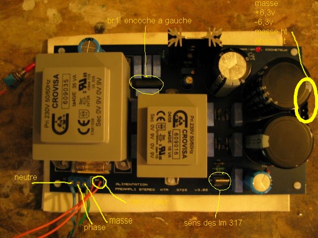

Je vais enfin pouvoir bientot tester ce pré, mais avant, je trouve qu'il manque les différentes vérif à faire sur chaque carte.
Carte alim
=> vérif de toutes les soudures
=> vérif du sens des condos
=> vérif du cablage du cable d'alim
=> vérif des tension sur le bornier de sortie
Carte pré
Je vais essayer de compléter ca ... mais ne vous gènez pas, vous pouvez aussi compléter à ma place
rv
Carte alim
Carte pré

Marsupilami a écrit:Je vais enfin pouvoir bientot tester ce pré, mais avant, je trouve qu'il manque les différentes vérif à faire sur chaque carte.
Carte alim
=> vérif de toutes les soudures : bien brillante, formant une pyramide et pas une boule, pas de contact avec les plots voisins. Donner un petit coup de soufflette pour évacuer les poussières et microbilles de soudures éventuelles.
=> vérif du sens des condos : sinon pouf le condo ! Nécessaire uniquement pour les électro-chimiques (les cylindriques verticaux).
=> vérif du sens des diodes : le trait de la diode du côté cathode c'est à dire du côté où le bout du triangle touche le trait vertical
=> vérif des tensions sur le bornier de sortie de l'alim
=> vérif du cablage alim/préampli (attention la nappe n'est pas plate, les tensions sont réparties différemment entre K1 et K2).
=> vérif cablage secteur (neutre - fil bleu - à gauche, puis phase - marron - au milieu, puis la terre)
Carte pré
=> Vérif soudures
=> Vérif du sens des condos électrochimique (pas de sens pour le MKP)
=> Vérif du réglage des résistances variables Rv1-RV6. Attention, régler Rv3 et RV6 avant de monter l'ALPS
=> Vérfier que les tubes sont enfoncés à fond sur leur support
Je vais essayer de compléter ca ... mais ne vous gènez pas, vous pouvez aussi compléter à ma place![]()
rv
