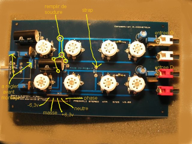

regis01 a écrit:Merci Cameo,vraiment sympa.
[color=green]pour régler les rv ( sauf rv 3 et rv6 ) : 2 plots sur les 3 sont reliés donc mesurer entre l'un de ces 2 plots reliés et celui qui est seul !
Pour cette mesure, la carte doit elle etre sous tension?
J'ai pris l'option de cabler la carte à l'envers et pour les réglages ça s'annonce coton..
A plus

Je trouve que le montage des multitours AV1 et AV4 n'est pas aisé, les pates des composant me semble trop courtes :cry:
rv
Marsupilami
Messages: 5942
Inscription Forum: 07 Mar 2001 2:00
Localisation: France - Lyon
Message » 27 Mai 2005 22:16
elles sont juste comme il faut: t'auras pas besoin de couper derrière !

Message » 27 Mai 2005 22:55
un peu de dessin...
cameo
Messages: 1752
Inscription Forum: 12 Sep 2001 2:00
Localisation: Flandre maritime (59)
Message » 27 Mai 2005 22:57
voci rv3 en gros plan: mesurer 90kohms avant pose du potard ou quand la rv n'est pas soudée.
rappel : mesure entre plot masse et plot potard....

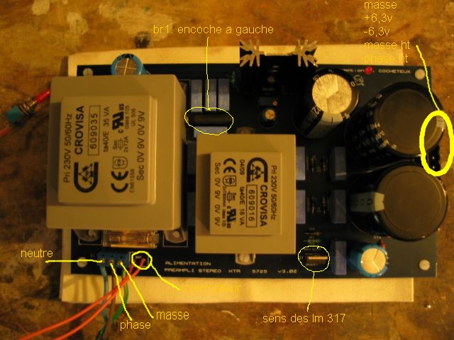

Message » 27 Mai 2005 23:04
pour l'alim:
