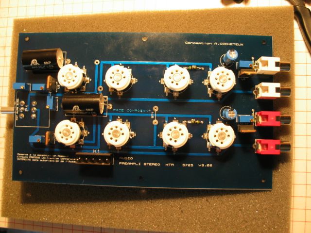

azerty34 a écrit:Jolie photo Caméo, mais tu ne souhaites pas faire sortir les tubes vers l'extérieur ? Parce que sinon, il faut mettre tous les composants de l'autre côté...
non, les tubes seront a l'interieur du boitier.... je ne vois pourquoi je devrai mettre les composants de l'autre coté: ils sont sur la bonne face, là....
cameo
Messages: 1752
Inscription Forum: 12 Sep 2001 2:00
Localisation: Flandre maritime (59)
Message » 20 Mai 2005 15:12
voila la version finale, carte ampli:
et maintenant l'alim !!
NE pas oublier le strap entre les 2 rangées de tubes ( st 1 ) . il y a une 2nd strap sur la carte d'alim.
les straps sont verts avec 2 traits noirs. a propos, quelle est cette grosse résistance marron que je ne vois pas dans la nomenclature ? ( bagues marron/noir/beige? / dorée )
===> je crois qu'il s'agit de r2.... elle n'est pas en nomenclature, mais elle est bien sur le CI.
:wink:

Message » 20 Mai 2005 16:24
Les trous sont ils métallisés, ou faut-il souder des des cotés et relier les 2 faces aux 5 points de changement de face ?
DavidP
Messages: 440
Inscription Forum: 21 Oct 2004 21:08
Localisation: Morbihan
Message » 20 Mai 2005 16:48
DavidP a écrit:Les trous sont ils métallisés, ou faut-il souder des des cotés et relier les 2 faces aux 5 points de changement de face ?
:o je saisis pas trop ta question, mais je pense que les trous sont métallisés: je ne soude que sur la "face composants".
question: le sens des diodes.
chaque diode a une bague a 1 extrémité. cette bague est elle du coté pointe ou base du symbole triangulaire "diode" sur le CI ?
:oops:

Message » 20 Mai 2005 17:06
cameo a écrit:que c'est beau un ktr ..... :o
ATTENTION
Le potentiomètre doit se trouver sur le CI du côté opposé aux composants, donc en dessous.
Sinon il fonctionnera en anitlog
ACCX
ACCX
Messages: 209
Inscription Forum: 06 Mai 2005 12:07
Localisation: NIEPPE en FLANDRES
Message » 20 Mai 2005 17:07
oui oui j'ai rectifié ma terrible erreur.....
l :lol:
comme Google est mon ami, il m'a appris ça:
Sur nos sérigraphies, les diodes de signal sont représentées par le symbole classique de la diode : un triangle (plat du côté de l'anode) suivi d'une barre (côté cathode). La bague de la diode doit être placée du même côté que cette barre.
:mdr:

Message » 20 Mai 2005 17:09
En principe, la bague de couleur sur la diode est la cathode, et est représentée par la pointe du triangle et la barre verticale sur le symbole.
De plus grands spécialistes que moi pourront confirmer...
8)
Cyberman
Messages: 614
Inscription Forum: 12 Jan 2003 18:24
Message » 20 Mai 2005 17:10
+1
cameo
Messages: 1752
Message » 20 Mai 2005 17:14
Caméo, une question de newbie : ils font combien de cm de haut les tubes ?
Accord
Messages: 825
Inscription Forum: 06 Avr 2005 22:08
Message » 20 Mai 2005 17:25
ils font 35mm hors tout et 17 mm de diametre
cameo
Messages: 1752
Message » 20 Mai 2005 17:39
Voici comment je vois les choses :
C'est un circuit double face. Il y a 5 points ou une piste d'un coté se prolonge de l'autre. Ce sont les 5 trous qui restent vides une fois que tous les composants ont été soudés. Si les trous ne sont pas métallisés, c'est à dire si la liaison entre les deux faces n'est pas effectuée par un petit tube métallique etamé sur les pistes de chaque coté, il faut réaliser un petit strap vertical, soudé des deux cotés, dans chacun de ces points de changement de face.
De la même façon, si les trous ne sont pas métalisés, il faut souder également les pattes des composants sur la face de la piste qui part de ces pattes.
Me trompe-je ?
DavidP
Messages: 440
