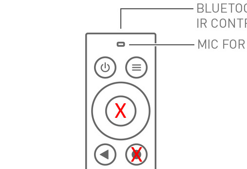

Réinitialiser et (ou) Appairer la télécommande Shield 2019
Réinitialiser :
1) Enlever une des deux piles.
2) Maintenir Sélection + Home tout en remettant la pile, jusqu'au Bip de confirmation.
3) Remettre la pile puis appairer la télécommande.
Appairer :
1) Proche de la Shield, faire un appui simultané sur Retour + Home.
Normalement un appui bref suffit, alors que d'autres fois il faudra maintenir un peu plus ou ré-appuyer.
Réinitialiser :
Appairer :

kilko69 a écrit:Merci poilut66
J'ai un peu de mal à situer ton problème qui n'est plus sur la Shield puisque réinitialisée.
Pas sur le TV puisque ton pot à le même souci avec le sien, alors que vous l'avez fait chez toi.
Pourquoi pas sur la télécommande, qui garde quand même pas mal d'infos (conflits ?!?), à tester...
Suis la procédure du dessus que j'ai mis sous forme de tuto (On aura pas à réexpliquer à chaque fois), et redémarre la shield une fois la télécommande réinitialisée et appairée.
Puis c'est valable pour tout souci de télécommande !
