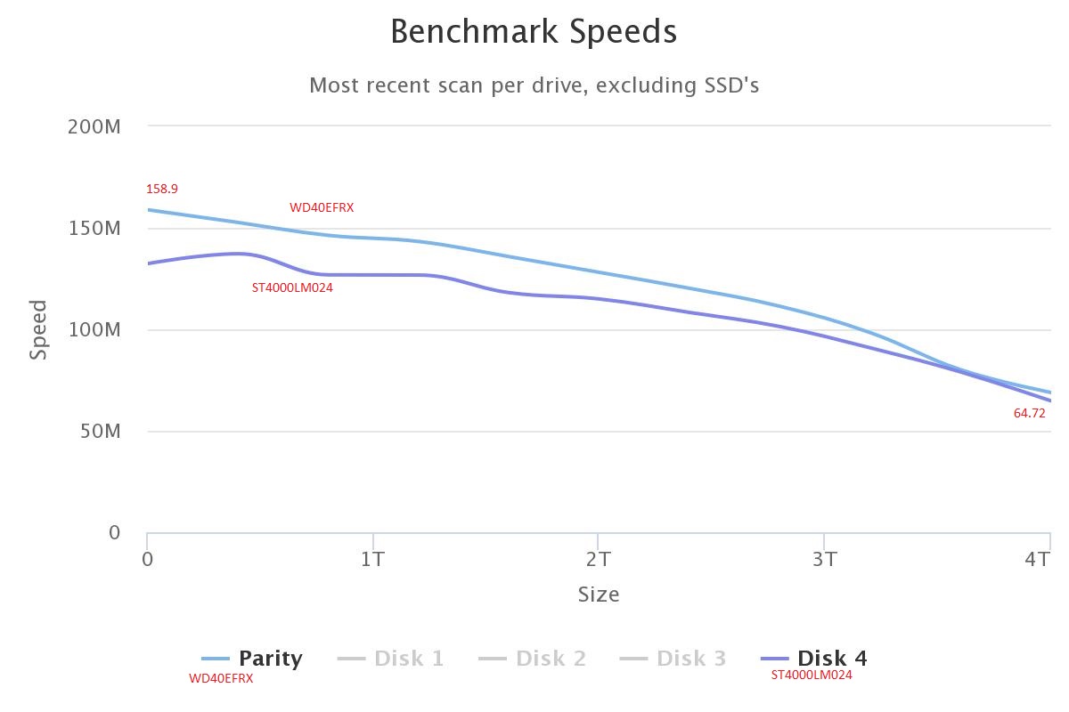

Message » 21 Sep 2020 13:01
Diskspeed permet de tester les disques un par un, ou d'enchaîner les tests en traitant en parallèle un disque par contrôleur.
Il gère aussi un historique.
Dans le graphe ci-dessous j'utilise l'affichage sélectif pour comparer les performances de deux disques 4To, un Red 3"5 (CMR) et un Seagate 2"5 (SMR).
Michel
