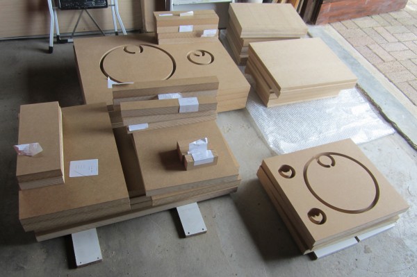

Après 3 jours de bricolage, quelques photos de l’avancement des 3 principales et des 2 subs.
Pour les façades avants des LCR et pour les 2 subs complets (et les tasseaux), je suis donc partis sur du médium de 40 mm que j’ai commandé chez Dispano. Le gros avantage, c’est qu’ils peuvent également faire le défonçage pour les HPs et les évents. Ils laissent 2mm sur la profondeur pour des questions techniques (tenue de la planche sur leurs machines). Donc quelques coups de scie sauteuse + ponçage pour finir le travail et ça donne 5 façades découpées nickel. Pour les autres façces des LCR: médium de 22 mm

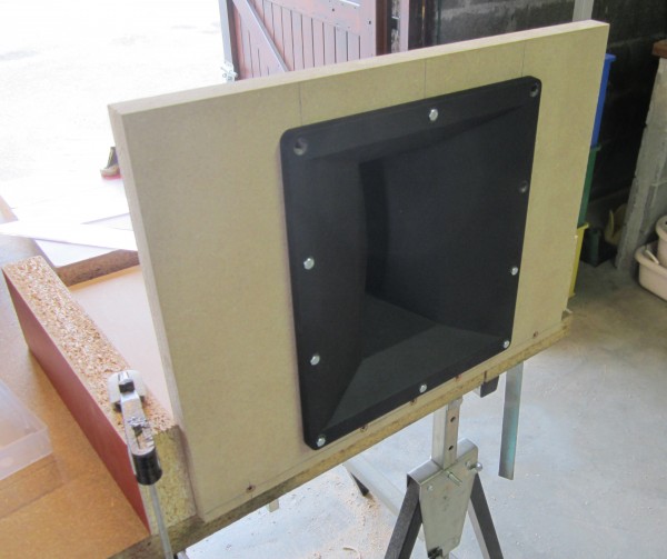

On commence par les Subs:
Un peu de photos des principales:
Voilà pour le moment, ça a bien avancé, mais il reste encore pas mal de boulot
