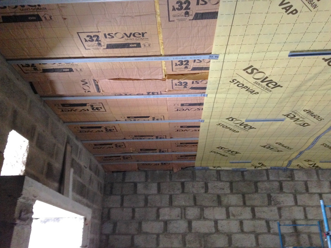

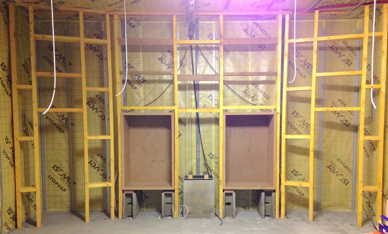

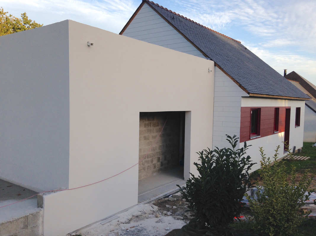

Maintenant qu’il ne reste plus que les finitions, que je ferai progressivement, je vous présente un récapitulatif et un sommaire.
La salle est réalisée en parpaing plein sur radier et plafond béton. Mini sas avec double porte. La salle est accolée à ma maison en Ossature Bois.
Je n’ai pas utilisé le principe de la boîte dans la boîte. Mais l’isolation phonique est très efficace.
Que ce soit dehors ou dans le salon le son est à peine perceptible, seule dans la pièce directement attenante, on entend un peu.
J'ai réalisé un isolation thermique, mais sans la recouvrir de BA13, du coup elle participe aussi au traitement acoustique, pris en compte dans l'étude.
Le volume brut fait 7,2 X 5,6 X 3,3 m. J’ai fait réaliser une étude par Kaz, j’en suis très satisfait, et il a également monté mon PC avec config Kaz. J’espère pouvoir faire appel à lui au printemps, pour finaliser les réglages audio et vidéo.
