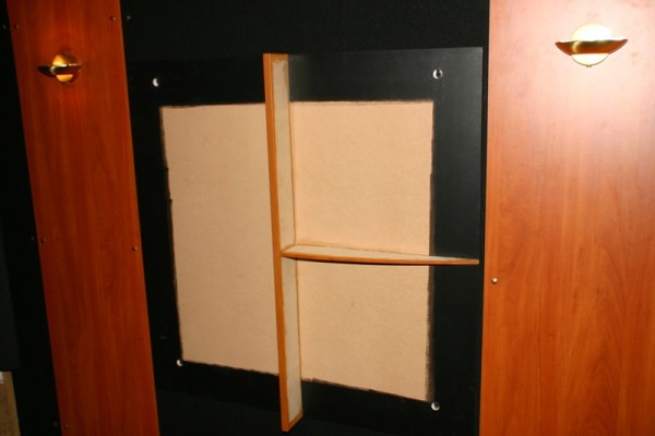

J'ai commencé la réalisation d'un support pour le traitement passif de ma salle.
Le système de fixation ne me plait pas, car sans les mousses, c'est déjà pas évident à mettre en place, alors une fois que les mousses seront collées, ça va être pire, il est composé de quatre plaques de fixation triangulaires que j'ai modifié pour passer la vis.
Il est vrai qu'une fois en place, je ne vais pas m'amuser à enlever et à remettre les panneaux tous les jours, mais bon... :-?
Voici, donc ce que ça donne en photos :
Support seul accroché au mur
Support sous un autre angle
Support avec une mousse présentée
Mousse seule
Détail d'une patte d'attache du support

Message » 27 Fév 2011 22:17
Tu t'es lassé des matelas :lol:
Sinon pourquoi ne pas fixer le support et ensuite collé les mousses dedans?

Message » 27 Fév 2011 22:45
C'est sûr que ce serait la solution de facilité, mais je veux pouvoir les démonter au cas où. Et quand je les démonterai, ça va être galère à remettre.

Message » 27 Fév 2011 22:47
Je comprends et avec du velcro?

Message » 27 Fév 2011 22:55
cricri88 a écrit:Je comprends et avec du velcro?
J'y ai pensé aussi, mais j'ai écarté cette solution pour fixer la mousse, car je ne sais pas si le velcro peut se coller sur la mousse et ça fera une sur-épaisseur.
Après, si tu parles de coller carrément le support entier avec du velcro, je ne sais pas si ça sera assez solide, quoique... Faut voir.

Message » 27 Fév 2011 23:14
Lukyfish a écrit:Après, si tu parles de coller carrément le support entier avec du velcro, je ne sais pas si ça sera assez solide, quoique... Faut voir.
Se n'est pas comme ça que j'avais vu la chose mais pourquoi pas,il y a des velcro qui tienne lourd,alors ton petit support + mousse...

Message » 28 Fév 2011 1:11
Le velcro contre velcro tiendra c'est certain.
Tu n'as pas idée des trucs que j'ai fixé dans des yachts avec du simple velcro adhésif !
Le risque serait que la partie adhésive du velcro ne colle pas à la mousse.
Si tu as un doute tu peux peindre et faire lisse la partie du panneau sur lequel tu collera le velcro.
La partie doit être parfaitement dépoussiérée et propre.
Si tu retiens cette option n'utilise pas trop de velcro car tu ne pourras plus enlever le panneau sans le casser !
Un point au 4 coins suffira très largement.
Je te conseil le velcro ordinaire "souple", le velcro "dure" comme en propose 3M est un enfer !

Message » 28 Fév 2011 9:24
Je fixais les amplis au sol avec du velcro en car-audio et même parfois sur des paroies verticales,et vu la conduites de certains se n'est pas tombé.
