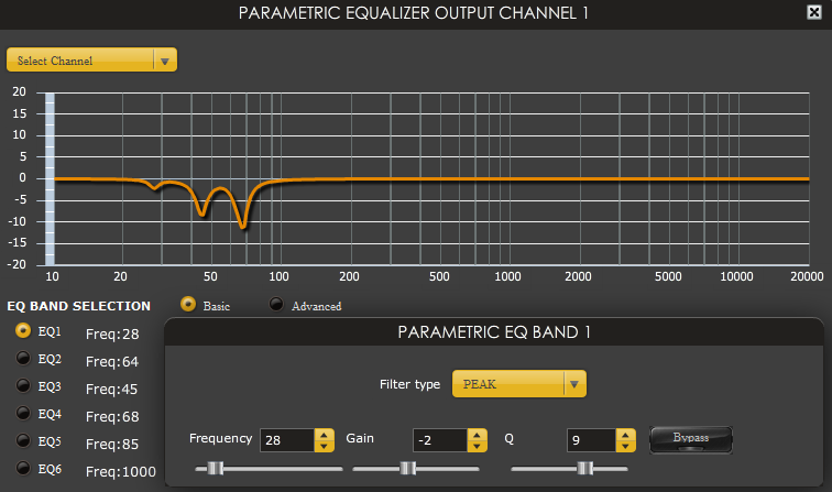

A vrai dire pour les enceintes frontales, c'est une correction mixte FIR linéaire/minimale :wink: . Et l'efficacité de cette correction est audible :D
Pour le caisson Vélodyne DD 15 c'est une égalisation/filtrage à phase linéaire. Avec un appoint en correction IIR vu les taps élevés demandé par le grave.
Rappel: l'openDRC dispose de 6144 taps par canal en stéréo. Une amélioration du soft prévue par miniDSP pour la mono (cas de mon caisson) doublera cette valeur à 12288 taps;
En attendant en repassant le signal 2 fois (canal gauche + canal droit) Jean Luc arrive à 6144 taps + 6144 taps
Voici donc les 2 courbes égalisation filtrage FIR à phase linéaire et celles en IIR

Ok, donc pas mal de FIR dans le grave :wink:
Sur la 3° fenêtre, (je précise que je connais pas l'open drc) mais le terme bypass signifie il me semble que le filtre passe bas IIR n'est pas activé.
A voir sur l'autre canal puisque les 2 sont câblés en série, c'est bien ça ?
Le filtre passe bas me semble être réalisé en FIR en combinant les 2 voies mais plutôt vers 100Hz du coup, et à raison de 16dB/octave quand on combine les 2 canaux.
A préciser mais bon, seul le résultat compte.
C'est surtout l'égalisation hyper fine sur laquelle j'aimerai avoir un avis dans le médium aigu.
Est-ce réellement pertinent de chercher se niveau de finesse alors que la mesure est obtenue par moyennage à la position d'écoute et que chaque mesure isolée présente des irrégularités.
Je me pose cette question car en dehors d'automatisé ça avec un soft comme le fait OHL, dur d'y arriver manuellement.
N'est-il pas préférable de faire ce type de correction à proximité pour ne pas prendre en compte la pièce et, à la rigueur en faisant une moyenne sur l'angle d'écoute tel que défini par Toole ?
Avez-vous comparé les 2 approches ?

Je viens de voir que le Bypass n'est pas activé, pas super clair l'interface :-?

JIM a écrit:Je viens de voir que le Bypass n'est pas activé, pas super clair l'interface :-?
Jim c'est Low pass filter qui est concerné
Et le Hight pass filter est en Bypass
