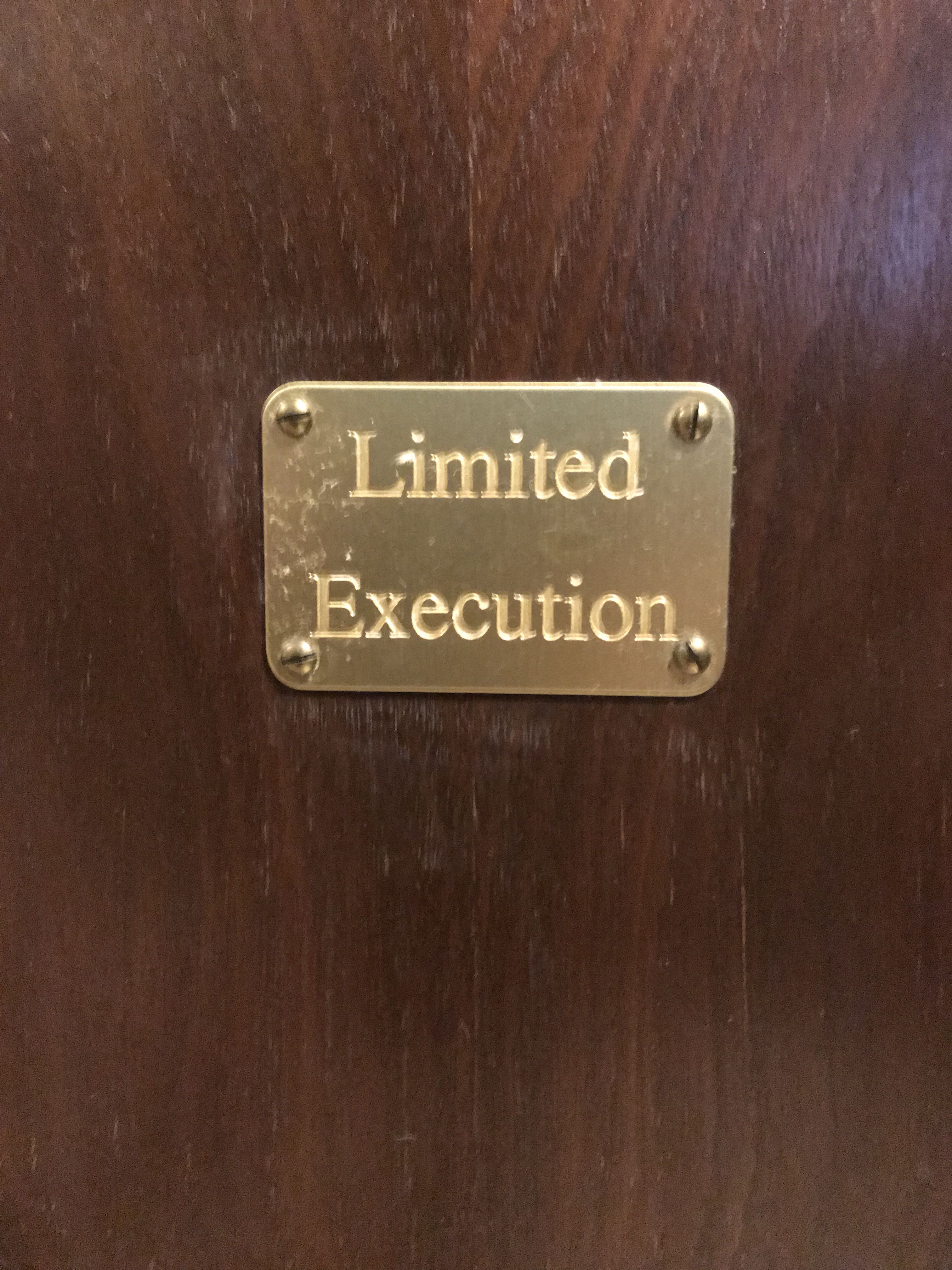

Je viens d'acquérir une paire d'enceintes JM Lab Olymp 708 K2, mais les miennes sont une série "Limited Execution".
J'ai pu les écouter chez leur ancien propriétaire et tout a l'air de bien fonctionner.
Je possède un ampli HC Denon AVR-4308.
Je m'interroge néanmoins au sujet du câblage adéquat de mes enceintes et j'avoue que je ne m'en sors pas...
Les enceintes se connectent à l'ampli en mode "standard".
Mon diagramme de câblage diffère de celui des Olymp "standard" (j'entends par là non "limited execution"), à savoir qu'il ne montre que 4 des 6 borniers.
J'ai envoyé un mail plein d'espoir à Focal il y a 2 semaines, mais il reste sans réponse à ce jour...
Comme j'ai envie de sortir le meilleur de mes Olymp et surtout de ne pas leur infliger de dégâts, je me tourne vers vous pour vous demander conseil au sujet de la bonne connexion.
Petite demande subsidiaire... :
L'un d'entre vous posséderait-il la documentation de ces enceintes qu'il pourrait me scanner? L'ancien propriétaire ne l'avait plus.
Mille merci d'avance pour votre aide, vos bons conseils et au plaisir de vous lire!
