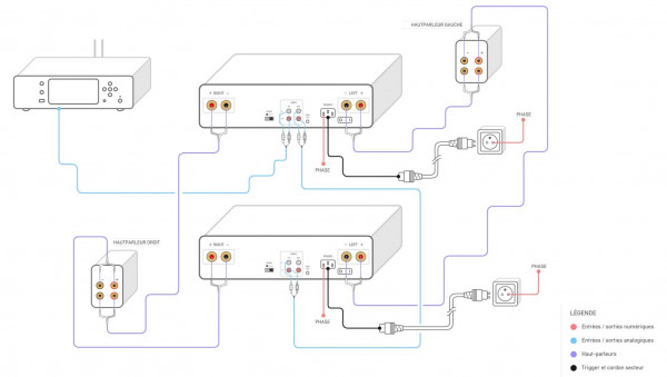

C'est une solution, j'y ai pensé... j'ai trouvé le schéma pour la bi-amplification ci-dessous.
- il faudrait croiser la distribution de puissance : un AM400 n'amplifiant que les basses d'une Scala et les médiums/aigus de l'autre, l'autre inversement.
Mais je ne crois pas que ce soit la solution dans mon cas :
- je préfère rester en XLR, mes AM400 ne disposant que de RCA pour les couples entrées/sorties en bas niveaux.
- chaque Scala recevrait alors beaucoup moins de puissance qu'en mode bridgé mono (puissance de l'AM400 en mode stéréo).

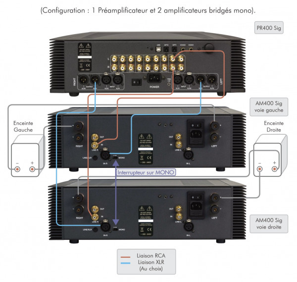

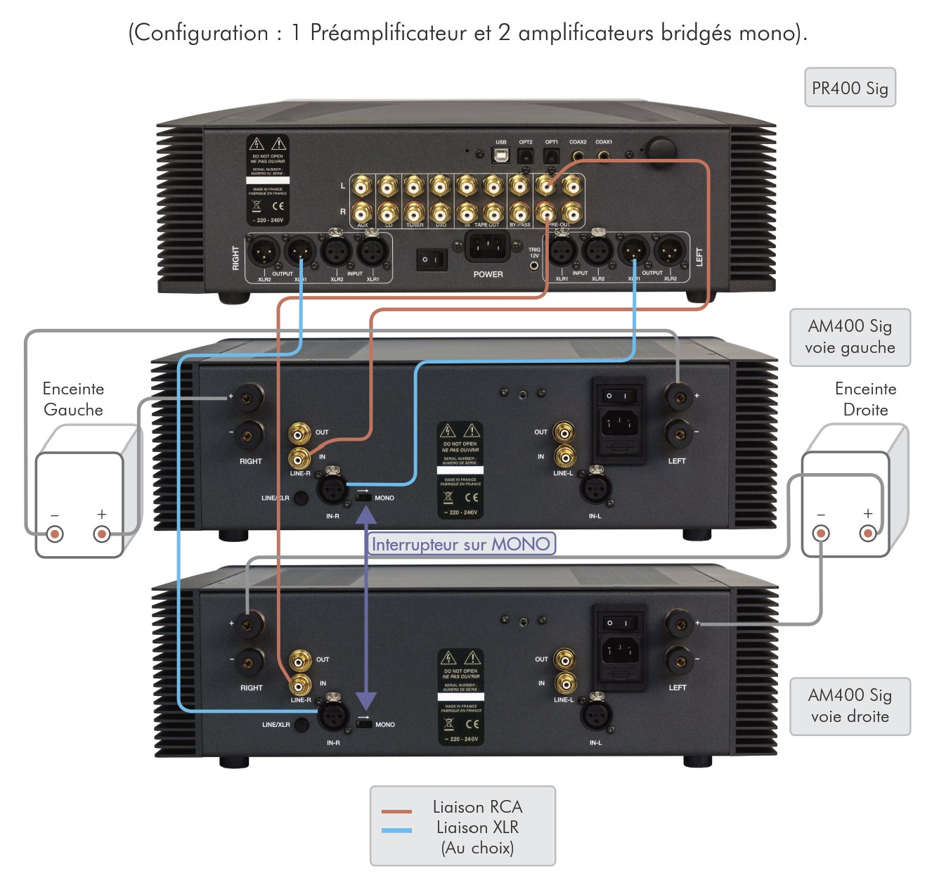

Configuration bridgée :
Soit un AM400 par Scala en mono-bridgé pour gérer ses graves uniquement.
Chaque AM400 ayant alors suffisamment de réserve pour conduire uniquement le HP de graves de sa Scala... Le préamplificateur disposant d'une double sorties XLR L/R, il pourrait alimenter deux amplificateurs de puissance mono de faible puissance dédiés uniquement aux mediums/aigus...
Soit un AM400 par Scala pour gérer ses médium/aigus complétés de deux amplificateurs mono en classe D se chargeant alors de conduire les graves.
Dernière solution, ne pas faire de bi-amplification... :oops:
