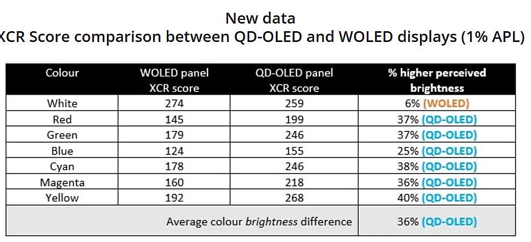

Message » 04 Nov 2024 11:18
... peut-être qu'Esscobar confond avec l'intensité de la luminosité des couleurs, qui est différent de la couverture d'un espace colorimétrique ... :wink:
Tout est expliqué dans cet article (en anglais) qui compare des moniteurs de jeu de 34', à lire à tête reposée ... :wink:
https://tftcentral.co.uk/articles/explo ... -and-specs
L'article propose d'ailleurs un autre mode de mesure de la luminosité d'une dalle, le XCR, qui ne prenne pas en compte que la lum' du blanc comme c'est le cas actuellement, mais aussi la chrominance (intensité lumineuse des couleurs) ... :bravo:
"The XCR score accounts for the luminance being measured, the way we perceive these colours visually and also the colour gamut of the panels. It also creates a score that importantly allows direct comparison now between the two displays in terms of how much brighter you will perceive the screen to be. XCR addresses the previous limitations when we only had the luminance data."
"Le score XCR tient compte de la luminance mesurée, de la manière dont nous percevons visuellement ces couleurs et de la gamme de couleurs des dalles. Il crée également un score qui permet une comparaison directe entre les deux écrans en termes de luminosité perçue. Le XCR répond aux limitations antérieures lorsque nous ne disposions que des données de luminance."
"You can now directly calculate the estimated perceptual difference between the two displays in terms of perceived brightness. So, for example, red will look and feel approximately 37% brighter on the QD-OLED panel (199 XCR score) compared with the WOLED panel (145 XCR score).
When we provided these tables earlier we calculated the ‘% higher luminance’ based on the luminance figures alone. Now, we can provide a ‘% higher perceived brightness’ instead which is approximately how much brighter you will perceive it to be.
"Vous pouvez maintenant calculer directement la différence perceptive estimée entre les deux écrans en termes de luminosité perçue. Ainsi, par exemple, le rouge semblera et sera perçu comme étant environ 37% plus lumineux sur la dalle QD-OLED (199 XCR score) par rapport à la dalle WOLED (145 XCR score).
Lorsque nous avons fourni ces tableaux précédemment, nous avons calculé le '% de luminance plus élevé sur la base des chiffres de luminance uniquement. Maintenant, nous pouvons fournir un '% de luminosité perçue supérieure à la place, ce qui correspond approximativement à la luminosité que vous percevrez."
Traduit avec DeepL.com (version gratuite)
Avec le nouveau mode de calcul ça donne :
A part pour la luminance (le blanc) où le sous pixel blanc du Woled de chez LG Display montre toute son utilité, pour toutes les autres couleurs le QD oled est bien devant, de 36% en moyenne ... :wink:

FZ26
Messages: 14986
Message » 04 Nov 2024 11:23
FZ26 a écrit:... peut-être qu'Esscobar confond avec l'intensité de la luminosité des couleurs, qui est différent de la couverture d'un espace colorimétrique ... :wink:
Oups ... Là oui, mille pardon je devais être perdu dans mon analyse :ko: .

Message » 04 Nov 2024 23:09
