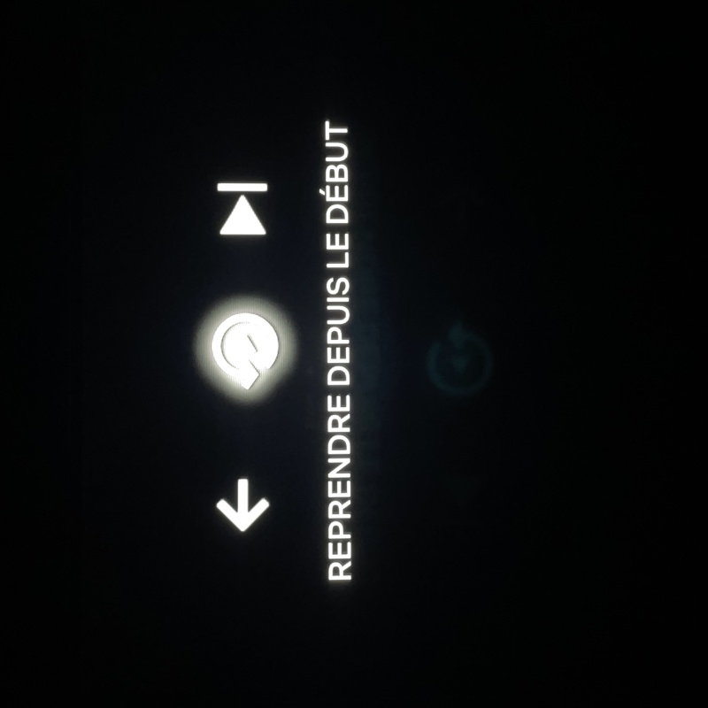

edjac a écrit:J’ai fait un test de blooming sur YouTube avec le petit carré blanc qui se balade et ben il est pas net, y a un halo aussi autour du carré. (Impossible à prendre en photo parce que le téléphone exagère vraiment beaucoup trop le phénomène).
Ici texte blanc sur fond noir on voit que le blanc déborde aussi un peu et c’est pas l’effet du téléphone, j’ai vraiment la même chose en vrai
... c'est vraiment très curieux et énigmatique, car si tu ne le sais pas d'avance, tu parierais que la photo a été prise sur une dalle lcd et certainement pas une dalle oled ...!!! :o
Ce qu'on y voit c'est du blooming, il n'y a pas d'autre mot pour décrire ce halo blanchâtre autour du texte, or, un oled ne peut en produire ...! :o
Reste plus qu'à changer de sources pour en avoir le coeur net, par ex utiliser un BR 4K HDR, mais pas un site de streaming ... :wink:

Message » 01 Déc 2022 17:07
J’ai pas de Blu-ray, je vais essayer d’en trouver un et je vais aussi faire un reset usine pour voir si ça règle le problème

Message » 01 Déc 2022 17:15
... c'est une très bonne idée, mais après le reset usine, évite de toucher aux réglages, n'utilise que les modes image les plus fidèles possible, genre Filmmaker Mode, et regarde si ça le fait toujours ... :wink:

FZ26 a écrit:... c'est une très bonne idée, mais après le reset usine, évite de toucher aux réglages, n'utilise que les modes image les plus fidèles possible, genre Filmmaker Mode, et regarde si ça le fait toujours ... :wink:
Je me demande si c’est pas Netflix qui a mis ça en place autour des logos car sur cette image le texte en bas ne déborde pas… je n’y comprends plus rien mdr

Message » 01 Déc 2022 21:00
... j'y ai pensé aussi, mais avant d'en venir là, il faut procéder par élimination, pour savoir si c'est la bonne piste ... :wink:

Message » 02 Déc 2022 2:55
FZ26 a écrit:
Bonsoir j ai tester avec Netflix le mode pause le logo notre 65C2 et 65G2 sa fait pareil un peut plus sur le G2 car la télé et plus lumineuse et avec des films en dolby vision
sinon tester aussi avec des films en SDR rien sur les 2 je pense que cela doit être normal
Sur prime aussi avec les anneaux du pouvoir en au a gauche (sa sera écris 7 + pendant 6 second ) au lancement de la lecture de la série sa fait une bande plus claire sur le haut et toute la longueur de gauche à droite pareil plus voyant sur le g2 que c2 pareil série en dolby vision

Message » 02 Déc 2022 8:39
Seb38230 a écrit:
Hello, merci de ton retour je vais essayer sur Amazon prime pour voir si j’ai quelque chose ou pas

Message » 02 Déc 2022 9:22
je pense , vraiment les gars au vu de la dernière photo, que cela provient de l' interface de Netflix
cette surbrillance est la pour mettre en avant le bouton, le reste des inscriptions sont ok

Message » 02 Déc 2022 10:15
... je penche aussi de plus en plus pour cette hypothèse, car un oled ne peut fabriquer du blooming, car à l'inverse d'un lcd, il n'a pas de rétroéclairage ... :wink:
Si c'est la bonne hypothèse, Netflix aurait pu se fendre d'une petite alerte à destination des possesseurs de TVs oled ... :roll:

Message » 02 Déc 2022 12:40
FZ26 a écrit:
Ben c'est ce que je dis depuis le début :D
Mais tu as répondu que ça le fait sur tous les contenus et applications...
