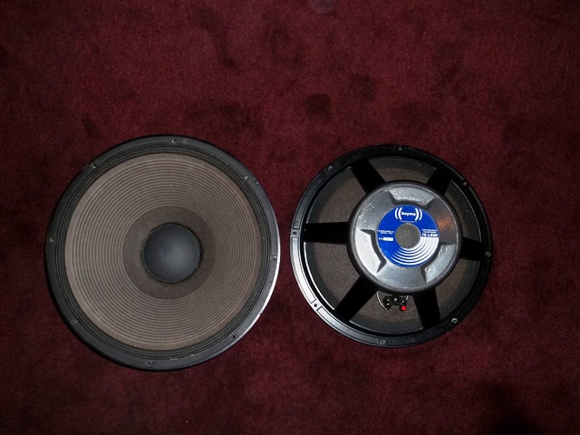

J'ai récupéré deux HP BEYMA 18LX60 pour essayer de construire deux nouveaux caissons.
Toujours en quête de mieux je fais des essais avec à chaque fois de nouveaux HP.
Mes premiers caissons, ceux qui marchent le mieux pour l'instant sont deux caissons à base de 8 HP Beyma 12BR70 dans 344 litres clos chacuns.
J'ai également fait des tests avec deux JBL W12GTI dans des caissons bass reflex de 100 litres.
La contrainte que j'ai est que je veux les intégrer derrière mon écran transonore et que ce la m'oblige à avoir une épaisseur de 34 cm maxi.
Est-ce une réelle contrainte pour faire marcher un caisson de basses ? Ou seul le volume compte ?
Le volume idéal semble être à 350 litres, mais j'ai vu certaines réalisations avec 220 litres, quel voume minomum me faudrait-il pour avoir un bon résultat et de l'impact ?
Le 18LX60 à côté du 12BR70 :

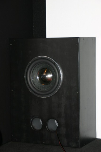

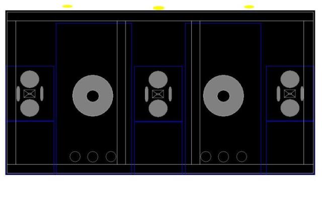

Voici une possibilité d'intégration derrière mon écran transonore :
Mais j'aimerai bien connaitre le litrage (idéal ou bon compromis) pour pouvoir commencer à faire mes calculs et définir plus précisément la taille des caissons.
