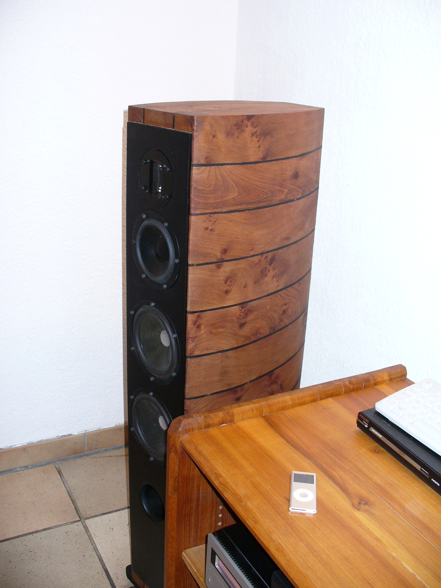

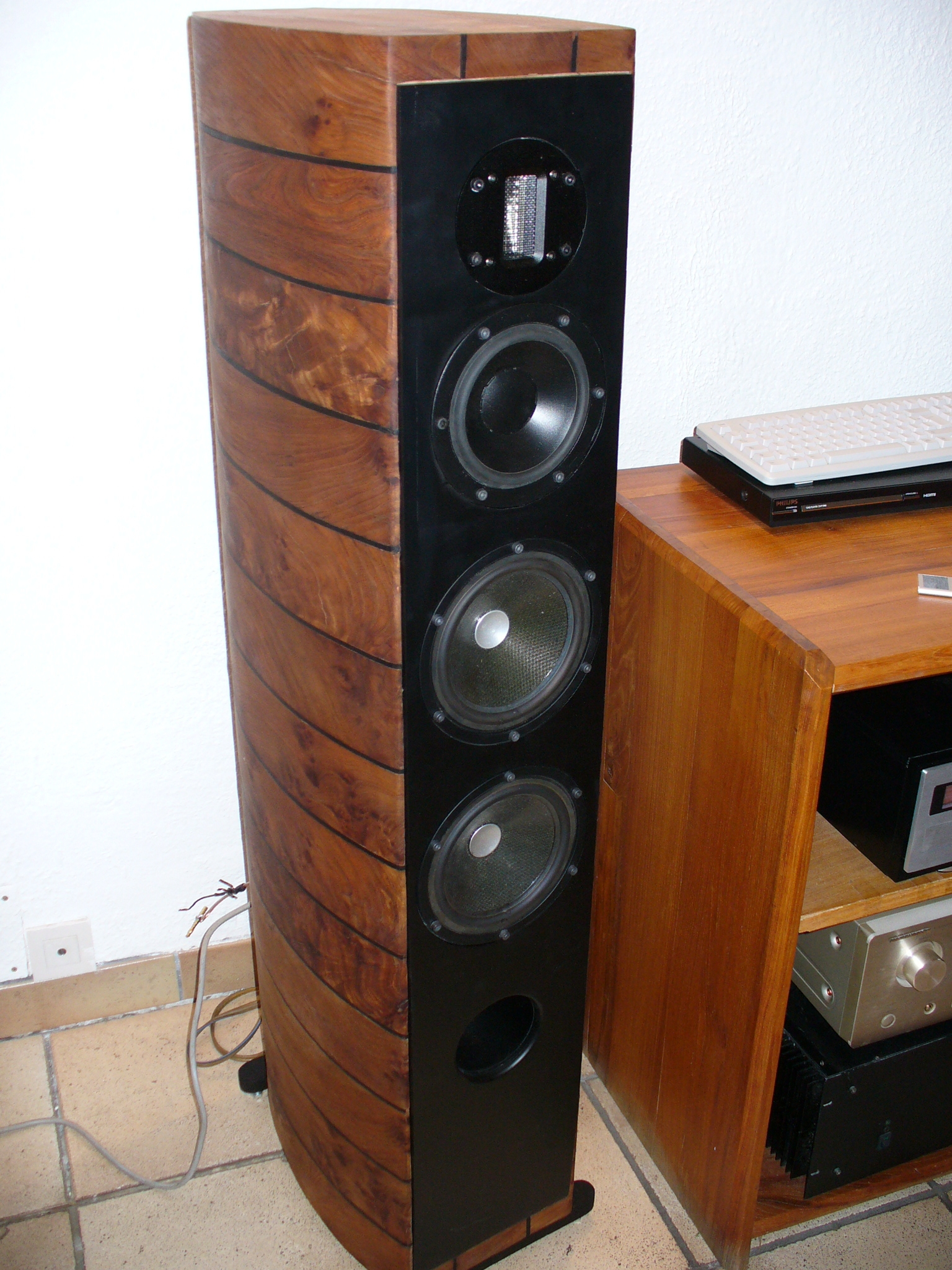

Après plus d'un an et quelques mois, mes enceintes sont enfin finies ( enfin presque, manque le cache).
Mon choix de HP s'est arrété sur des Eton 7-375.
Le plus dur étant le placage.
Placage qui bulle, fendille, colle ( genre patex) qui traverse les pores du bois après l'application de l'huile, colle qui sèche pas ( avec 5° dans la cave c'est presque normal...).
Merci à toutes les personnes de ce forum, sans lequelles, je n'aurais pas réalisé ces enceintes.

Message » 04 Jan 2010 20:37
C'est très chouette, bravo ;)
Alors ce grave?

Message » 04 Jan 2010 20:40
Elles sont magnifiques :D
Belle réalisation et bonne année :wink:

Message » 04 Jan 2010 20:41
elles sont SUPERBESSSSSSSSSSS :o
c'est quoi l'essence de bois?

Message » 04 Jan 2010 21:03
kearocknroll a écrit:C'est très chouette, bravo ;)
Alors ce grave?
Pour le grave, je suis en attente de ''tweacke'' d'un DCX
franck660 a écrit:elles sont SUPERBESSSSSSSSSSS :o
Comme le reste des meubles, de l'orme ( Et le premier qui se moque de la fleur....aura affaire à........madame)

Message » 04 Jan 2010 21:20
jolies!!! :P

Message » 04 Jan 2010 21:56
Très beau ton placage orme, superbe...et belle construction.
PS : elle est chouette cette fleur, elle serait peut-être même plus belle si elle n'était pas cachée pas les enceintes...

Message » 04 Jan 2010 22:47
Très belles ! J'aime beaucoup cette forme. Pour les déboires du placage...t'es en train de décrire ce que je vis ou presque :mdr:

Message » 04 Jan 2010 23:51
Beau boulot.
A mon avis votre problème vient d'une différence d'hygrométrie entre le bois de l'enceinte et le placage. Il est conseillé de laisser ces deux élément ensemble quelques jours avant de réaliser la placage afin qu'ils aient le même taux d'hygrométrie avant le collage. Sinon ça travaille de manière différente. C'est du bois...

Message » 05 Jan 2010 0:04
Très belle réalisation 8) Ca doit sonner en plus... Bravo

Message » 05 Jan 2010 0:27
ggta a écrit:Beau boulot.
Non moi je pense que mon problème vient de l'utilisation d'un vernis à l'eau ajouté à l'absence de bouche porage...enfin c'est aussi l'hypothèse de marc.
