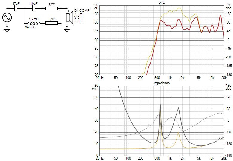

Oui, mais en fait non ... j'avais oublié de charger des courbes dans VituixCad
Du coup, ça marche plus du tout, et c'est même complètement lourdingue puisque je n'arrive pas à faire baisser la bosse ...
La bosse à 1.5k, j'aimerais bien la faire descendre autour des 97dB, mais pas moyen, ça me fait un creux avec deux pics de part et d'autre ... et peut importe le coefficient Q ...
Et même sans la capa de 47µF ça ne change pas grand chose ...
Ce soir, je reprendrais la simulation juste avec la compression seule sur un nouveau projet.
Par contre, ça marche plutôt bien sur le médium pour zigouiller le pic de fractionnement.

Punaise, pas moyen de faire descendre le pic d'impédance à 1600Hz ... ça bouge autour, mais lui reste tranquille ...

Bah non ... 8R en série, tout descend ...
Il y a justement un pic d'impédance vers 1600 Hz et je n'arrive pas à le zigouiller.
J'aimerais faire en passif la réduction de la zone 800 - 4000 ... mais j'ai toujours ce pic d'impédance à 1600 qui reste ...

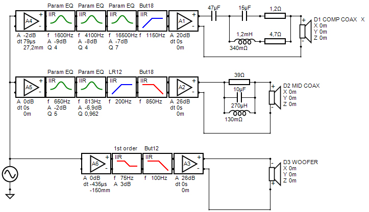

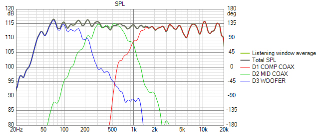

Bon, j'ai pondu un truc, probablement un peu trop usine à gaz, mais sur la simu, c'est pas dégueu ...
J'ai intégré les amplis dans l'histoire puisque les gains sont différents entre les deux gros et le petit (26dB et 20dB)
C'est basé sur les mesures de Cédric, j'ai juste contrôlé que les reverses phases plongeaient bien pour le raccordement des HP entre eux.
Est-ce que vous trouvez que je pousse le bouchon un peu loin (sans jeu de mot d'ailleurs) ?
D.
D.

Bof 3 EQ c'est pas trop méchant encore. J'aurais été un poil plus hargneux sur le 12LX, qui réhausse d'un pouillème entre 400 et 500hz... un LR24 derrière les oreilles ça lui ferait pas de mal non ?
- androuski
- Messages: 23166
À voir...
faudrait que je fasse les modules de filtrage comme avec le logo Hypex pour voir ce que ça utilise en biquad.
En fait c'est surtout sur le côté passif du filtrage que j'ai des doutes....?
D.
D.

Faudrait visualiser l'impédance.
- androuski
- Messages: 23166
Bah ... disons que ce n'est pas une mer d'huile ...
On ne peut pas donner à boire à un âne qui n'a pas soif π
- Dagda
- Messages: 15235
Non mais aux endroits où tu veux que tes réseaux passifs agissent. Tes modules Hypex ils sont capables de dérouler sur une charge complexe.
- androuski
- Messages: 23166
Le passif seul, ajusté pour que ça soit linéaire et juste pour la compression, sans l'ajustement que j'avais fait pour que ça colle avec le médium.
Compression seule en orange léger.
D.
