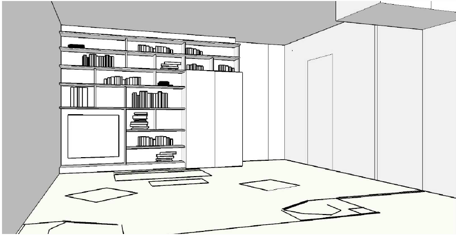

pos a écrit:En tout cas dans la configuration que tu décris c'est clairement un LR qu'il faut viser.
Essai peut etre de caler les 18" sur les 1/4 de dimension de la largeur de ta pièce.
Tu as quoi sur ton mur arrière?
OK pour le LR par contre impossible de caler les 18" à cet endroit.
Concernant le mur arrière, les enceintes seront intégrées dans un mur de rangements ouverts et fermés. Ce mur de rangement fera 72cm de profondeur au max, ce sera donc la profondeur brute max des enceintes. Si je peux faire moins, je pensais peut-être mettre de l'amortissant type LDR mais j'ai pas vraiment étudié la question encore.

Message » 06 Jan 2015 18:54
Je parlais du mur opposé, derrière l'auditeur

Message » 06 Jan 2015 19:19
pos a écrit:Je parlais du mur opposé, derrière l'auditeur
:ko: Il y aura quelque chose comme ça :

Message » 01 Fév 2015 3:07
Bonjour
Un truc que je ne comprend pas d apres tes plans. :hehe:
apparement cet une simple cloison ou tu va installer tes haut parleur alors pourquoi ne pas faire le passage au centre soit entre les enceinte et ainsi avoir plus de symetrie ?
Cela ferait bibli - enceinte - passage - enceinte - bibli

Message » 02 Fév 2015 15:41
Bonjour Olivier,
Oui en théorie cela aurait pu être une option mais malheureusement pas en pratique, derrière ce mur (côté salle à manger) il y a un escalier, un chauffage qui rendent impossible ce montage :wink:
