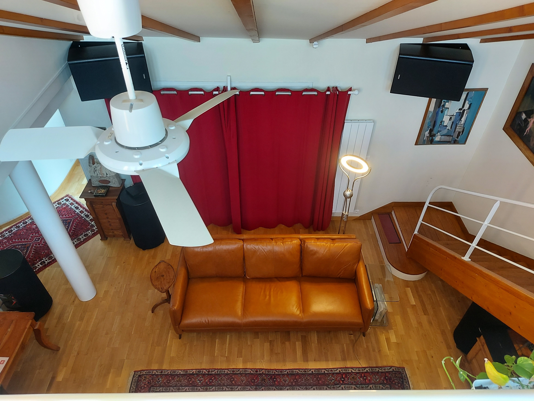

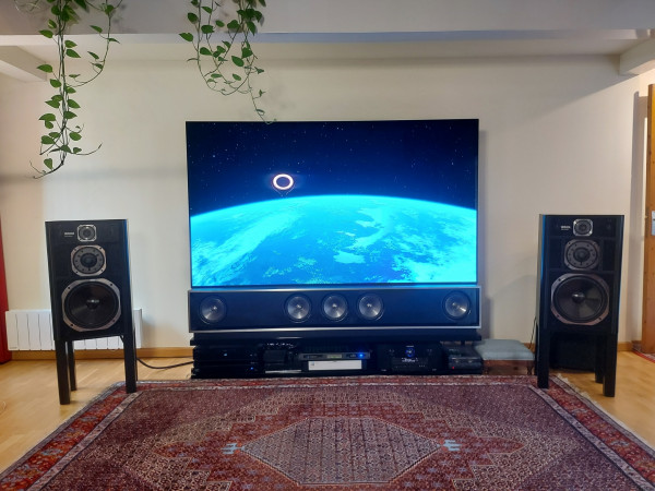

Par contre vais décrire brièvement l'installation IK/Ohl, pour les forumers qui ne connaîtraient pas:
-Local de 130 m3,  comprenant un traitement  acoustique invisible de 4 m3, un plafond  en cathédrale de  2,72 m à 5 m,43. Écoute en triangle équilatéral de 3 m. Surrounds à 2,50 m de l'auditeur et 2,25 m de hauteur.
Nota: toutes les enceintes sont closes à filtrage et corrections FIR à phase linéaire via le processeur QSC (sauf les 4 subs, en IIR pour éviter une désynchronisation son/image)
-Enceinte centrale conçue par Ohl :thks: et finalisée par l'indien :thks: à HP coaxial de 21 cm KEF Q 900 filtrage à 2,3 Khz et 300 Hz. les 2 autres HP KEF 21 cm Q 900 situés au centre droit et centre gauche servent de boomer de 300 Hz à 85 Hz et serviront ultérieurement pour l'écoute binaurale.
- 2 Enceintes frontales Yamaha NS 1000x à médium Béryllium de 8,9 cm boomer de 30 cm en fibre de carbone rendement 92 dB + tweeter FOCAL Béryllium de 27 cm (ajout DIY) et surtout "powered by Ohl" , 85 Hz, 390 Hz et 1800 Hz.
-Enceintes surround: 2 Yamaha NS 1000x passives (de série)
- 4 subs SVS cylindriques PC 2000 en Bass Reflex). coupure FIR 80 dB par octave à 85 Hz)
-Amplification: 18 amplis, tous en classe D: 300 Watts pour les subs SVS . Ice Power Rotel 150 watts pour frontales .6 amplis Crown  CT 8150 130 Watts pour centrale  . Et 2 amplis HYPEX 100 Watts pour surrounds.
