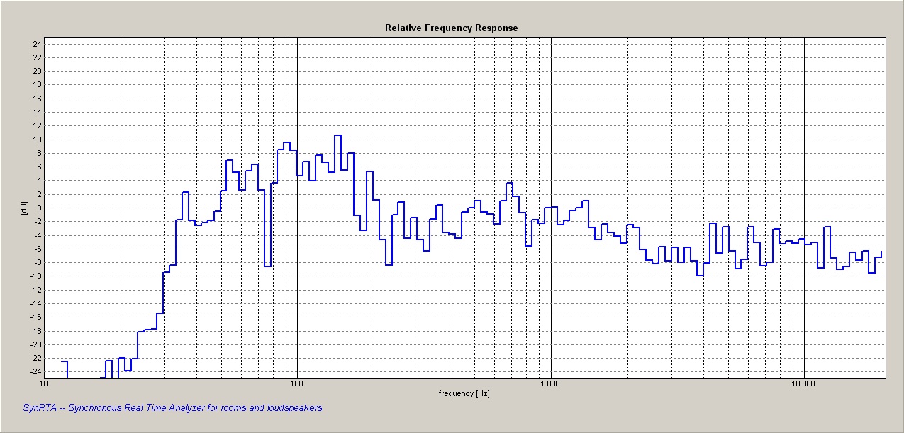

Donc c'est parti. Enceintes repoussées contre le mur. La gauche à 4,55 mêtres, la droite à 4,70. (le mur n'est pas asolumment parallèle à ma zone d'écoute.
Résultat sans grande surprise: Bas médium empaté, nuisant considérablement à la lisibilité d'ensemble. Au fait, ces mesures-là ont été faites avec un micro étalonné.
Courbe de départ
Comme ça fait peur je vous tasse un peu l'échelle
Après correction rouge: bypass, bleu, focus
Après correction focus et application de la courbe open air pour aplanir un peu le grave et linéariser la réponse ici vous avez en rouge la réponse non corrigée, en vert la réponse corrigée focus, et en bleu l'action globale focus et open air. On peut voir que la correction open air n'agit plus au-dessus de 90 Hz.
En linéarisant à 0 db la courbe non corrigée (rouge) que fait, par rapport à celle-ci le Lyngdorf ? Cà
Courbe de départ

Pardon je suis limité par le nombre de graphes (j'espère qu'ils sont assez grands pour être exploitables)
En rouge la courbe naturelle, en bleu et vert en dessous de 170 Hz la courbe focus; en bleu tout du long : Focus plus open air.
Au total, sans être exceptionnelle la reproduction devient parfaitement écoutable et l'empatement du bas médium n'est plus qu'un souvenir. Par ailleur l'introduction d'un léger "delay" entre les deux enceintes m'a permis de recentrer l'image stéréo.
Au total, si pour l'une ou l'autre raison j'étais obligé de conserver les enceintes à un emplacement aussi ésotérique (waf carnivore, par exemple), la question ne se poserait pas. Seul un Lyngdorf,( ou un TACT ou un TRinov, ou un Copland ou un Behringer 2496 (Un Lyngdorf dans mon cas) permettraient d'en tirer un parti satisfaisant. Celà étant, elles ont maintenant repris leur place audiophiliquement correcte, loin des murs.
Bonne soirée à tous. J'arrête pour ne pas vous lasser
