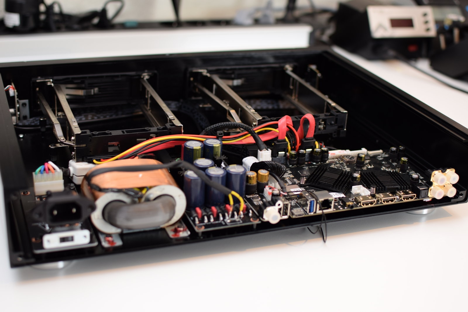

AMÉLIORATION DE L’ALIMENTATION :
D’origine, le lecteur dispose déjà d’une alimentation améliorée à base d’un transformateur R-CORE qualitatif et pas d’une simple alimentation à découpage comme c’est souvent le cas, c’est assez inédit (en attendant les Zidoo et clones avec des transformateurs toriques par exemple).
Ce qui ne veut pas dire que l’on ne peut pas améliorer ce lecteur multimédia, bien au contraire!
En effet, même si le zappiti pro 4k HDR est positionné à un tarif assez élevé de 800€, il n’empêche que tout constructeur essaie toujours de faire des économies ici et là qui riment rarement avec le maintien de bonnes performances.
Présentement, l’idée n’est donc pas de recréer une alimentation à proprement parler mais de cibler les points sur lesquels elle peut être améliorée.

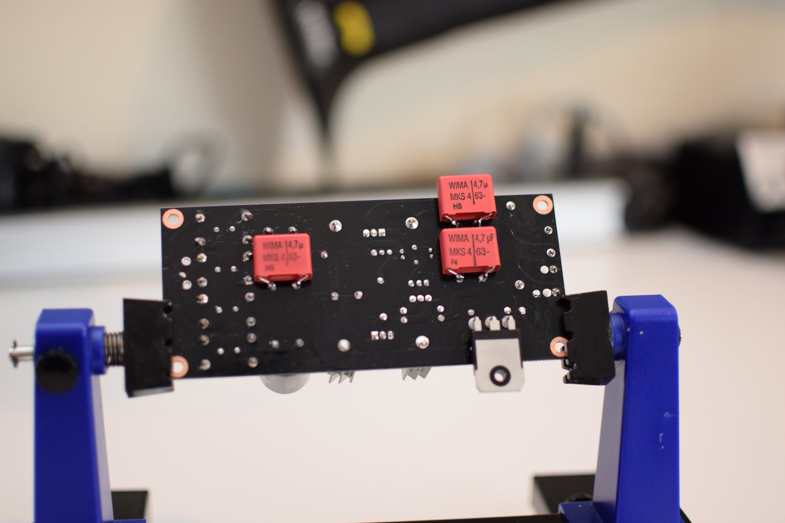

Pour ce faire, les condensateurs d’origine sont remplacés par les modèles plus performants à faible ESR (résistance série) (des PANASONIC FC il me semble). En parallèle sont placés des condensateurs films WIMA MKS4 pour découpler les condensateurs d’alimentation. L’intérêt est également de filtrer les parasites que ne peuvent pas filtrer les grosses capacités. Les diodes de redressement secteur classiques sont remplacées par des modèles de plus grande valeur et ultra rapides.
Pas moins de 17 modifications sont apportées sur cette carte d’alimentation.
Notez les nombreuses et grosses capacités, il faut que l’alimentation débite assez de courant pour deux disques durs en interne, la carte mère, alimenter les ports USB…
