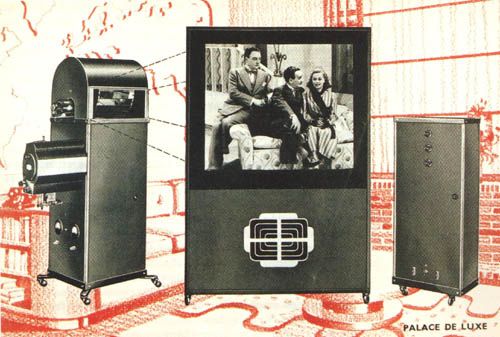

toujours à la même époque qui fut prolifique pour ce qui allait devenir notre passion, les anglais de la société Scophony développe un système de projection mécanico-optique à 400 lignes qui n'allait pas se développer par la suite pour cause de seconde guerre mondiale (ils étaient pas suisses ... )
Il s'agit du premier appareil qualifié de "cinéma domestique"... De là à arriver au Home-cinéma et à HCFR...
Le principe est basé sur le balayage de l'écran par un faisceau lumineux, focalisé par deux lentilles cylindriques, dévié horyzontalement par un tambour portant 20 miroirs et tournant à 30 375 tours/minute, puis dévié verticalement grâce à un 2e tambour muni de 12 miroirs et tournant à 240 tours/minute... l'ancêtre du DLP...
A ce système était adjoint un modulateur utilisant le principe strioscopique avec une cuve contenant un liquide dans lequel les ondes acoustiques, créées grâce à un cristal piézoélectrique auquel était appliqué le signal vidéo, provoquaient des hétérogénéités...

allucinéma a écrit:Le principe est basé sur le balayage de l'écran par un faisceau lumineux, focalisé par deux lentilles cylindriques, dévié horyzontalement par un tambour portant 20 miroirs et tournant à 30 375 tours/minute, puis dévié verticalement grâce à un 2e tambour muni de 12 miroirs et tournant à 240 tours/minute... l'ancêtre du DLP...
Je suis toujours admiratif devant les bijoux de mécaniques qui ont été réalisé. C'est vrai que les trucs "tout éléctronique" de maintenant donne un résultat infiniment supérieur mais l'objet lui même est bien moins "impressionnant"...

J'avoue un petit faible pour l'Eidophor
Mais le Scophony Palace de Luxe n'est pas mal non plus.
