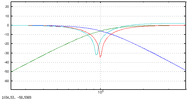

Le problème est que lors des simulation la beauté du "reverse nul" dépend d'une part de l'importation des phase acoustiques, d'autres part de la bonne valeur rentrée dans le décalage des centres acoustiques.
et aussi de la mesure précise des niveaux des 2 HPs.
Ex : LR24 à 1000Hz . courbe rouge reverse null, courbe bleu claire : reverse null avec HP aigue +2,3db
La fréquence apparente du reverse a changé !
Conclusion : si tes HP n'ont pas une réponse plate dans la zone de filtrage, la précision du reverse null est "questionable"

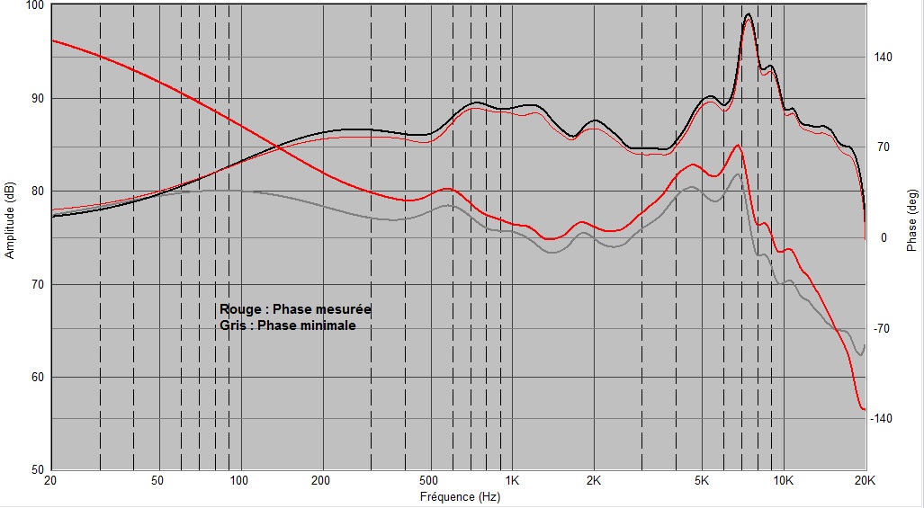

Merci pour vos commentaires.
Que les compressions soient plus ou moins reculées ou non etc n'explique pas mon problème. Si je mesure les hps et l'enceinte complète à la même position de micro il existe bien un décalage fixe entre les hp à cette position de micro, qu'elle soit représentative ou non de ce qui se passe au lieu d'écoute. Je devrais donc avoir une simu qui rejoins la mesure en entrant ce bon décalage.
La lecture de l'article de JMLC m'a fait penser à quelque chose. Lui il doute de la fiabilité de l'utilisation des phase minimum car les hp ne sont pas parfaitement à phase minimale sur toute leur bande.
J'ai donc été voir sur les différents projets spw que j'ai et comparé ceux avec qui la méthode du reverse nul à marché ou non. J'ai remarqué que ceux pour lesquels ça a marché, les hp étaient coupé dans une zone où la phase acoustique était proche de zero. Et biensûr ceux pour lesquels ça ne marchait pas avaient une phase acoustique plus éloignée à la FC (genre 30°).
Hasard ou pas ?
J' ai essayé sur un même hp de comparer la phase mesurée et la phase minimum et il y a quelques variations. Il faudrait que je teste avec ça pour voir si ça change quelque chose.
Hasard ou pas ?

Eh bien c'est là l'erreur, lorsque je mesurais mes hp je prenais la phase minimum. Je viens de refaire les mesures des hps mais avec la phase mesurée comme le conseille JMLC dans le sujet mis plus haut et là je retombe pile poil entre mes mesures et mes simus.
Selon les hps il se comporte plus ou moins comme un système à phase minimale, si je coupe dans une zone où il se comporte à peu près à phase minimale, ma façon de faire marchait pas mal mais dans d'autres cas c'était n'importe quoi.
Bref la méthode que j'utilisais avant fonctionne maintenant parfaitement avec mon projet miniHR, l'erreur était l'utilisation des phases minimales.
D'ailleurs j'obtiens une valeur de décalage proche de ce que je mesure avec mon mètre ruban, à l'ancienne...

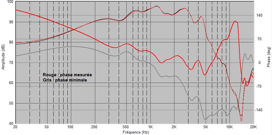

Regardez les mesures de cet après midi, en gris le fichier que j'utilisais avant, avec la phase minimale. En rouge la phase mesurée avec arta comme le conseille JMLC
Voici un hp avec lequel j'avais un reverse simulé proche du reverse simulé, une fountek FW168 :
Voici un hp avec lequel ma simu était complètement à l'ouest, un 18's 8MB400
Dans les deux cas les fréquences de coupure étaient autout de 2500Hz. On voit qu'avec le fw168 l'écart est faible et l'hypothèse de la phase minimale fait illusion, dans le cas du 18's l'écart à la fc est très important et ce genre d'écart met toute la mise au point par terre.

Kro a écrit: On voit qu'avec le fw168 l'écart est faible et l'hypothèse de la phase minimale fait illusion, dans le cas du 18's l'écart à la fc est très important et ce genre d'écart met toute la mise au point par terre.
J'allais dire, un HP est à peu prêt à phase minimal tant qu'il n'entre pas dans sa zone de fractionnement....
J'ai l'impression que je n'étais pas complètement dans l'erreur.
Un système electromécanique simple (masse/ressort) est à phase minimal. Pour s'en écarter il faut qu'il y ait un moyen
d'ajouter un retard quelconque. Dans la zone de fractionnement, le centre d'émission varie (car la membrane ne fonctionne plus en piston) et donc il y à des chances que l'on s'écarte de la phase minimale.
Ce ne sont que des hypothèses, je n'y connait rien en HP

Et la phase 'non minimale', elle est recueillie comment Kro ?
- androuski
- Messages: 23166
Dans sous Arta, Il faut juste enregistrer M+P, sans cocher phase minimal?
