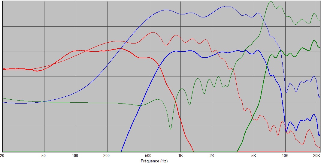

Ftaupe,
les mesures de Sagem que j'ai utilisé ont été faites à 1m30 enceinte surélevée au milieu de la pièce et fenêtrées.
Le filtre a été dessinée sur cette base là donc en gros le filtre a été dessiné sans prendre en compte l'impact de la pièce.
Ce qui est un avantage pour une réalisation dédiée à des personnes différentes.
La courbe au point d'écoute sera donc entachée par l'effet de ta pièce. Si l'acoustique n'est pas trop mauvaise et sur une enceinte avec une directivité de ce genre les corrections ne devraient pas être énormes mais on a rien pour l'affirmer.
Pour info voici les courbes avant et après filtrage passif
