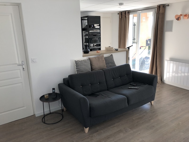

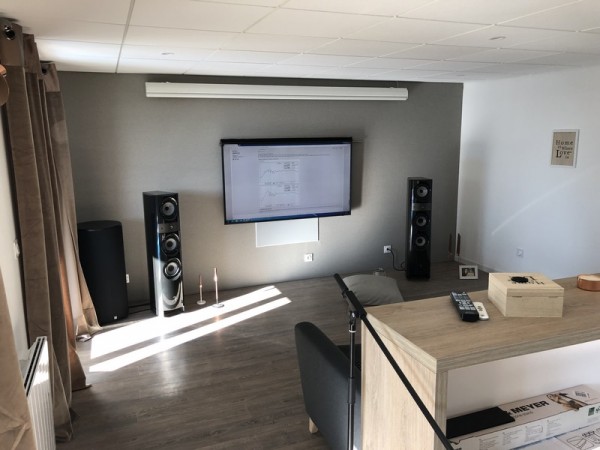

Le système : source PC, préampli Arcam A85, enceintes actives de monitoring Neumann KH-120, dans une pièce de 6.15 x 3.45 m.
Carrelage, baie vitrée. Un grand mur en cloison, un grand mur en parpaings, plafond en béton.
L'écoute se fait dans le sens de la longueur de la pièce, le point d'écoute est au milieu de la grande longueur (rien derrière la tête), les enceintes à 80 cm devant la baie vitrée. Enceinte gauche à 50 cm du mur en parpaings, enceinte droite vers le milieu de la petite largeur. On est donc décalés vers un côté de la pièce.
Cette disposition a été choisie parce que c'est là que les résonances dans le grave sont les plus discrètes.

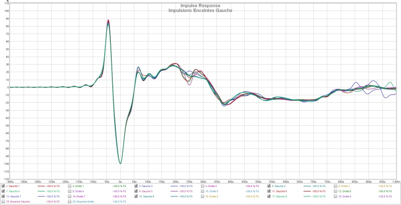

Et comme je vois des choses assez folkloriques sur les captures d'écran, un dernier détail : l'égaliseur à choisir dans REW si on fait de la convolution est l'égaliseur "Generic". C'est le plus puissant. Tous les autres sont limités à ce que propose un fabricant particulier.

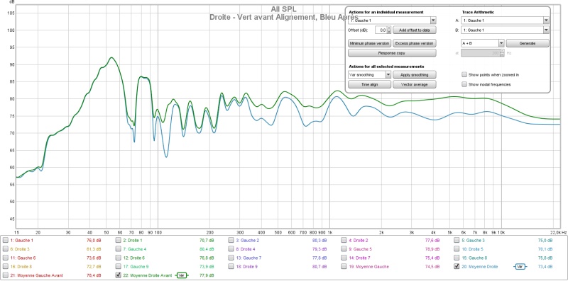

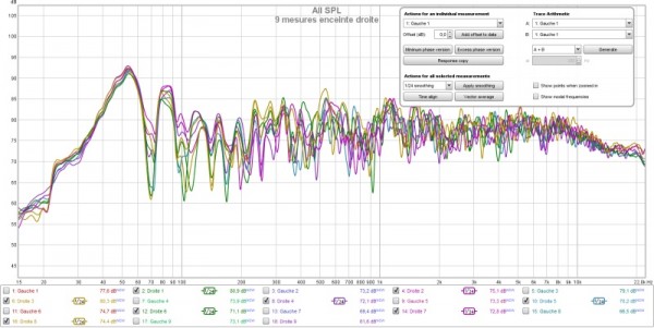

Voici 6 mesures superposées, réalisées avec les deux enceintes en même temps, prises sur le tour d'un rectangle de 60x70 cm autour du point d'écoute, à hauteur d'oreille.
Lissage 1/24e d'octave.
J'ai très attentivement étudié cette image afin de comprendre ce que l'on pouvait corriger et ce que l'on ne pouvait pas.
On voit que dans le grave, le pic à 55 Hz reste exactement le même que l'on se penche en avant, ou sur le côté lorsqu'on est au point d'écoute.
Par contre, le trou à 100 Hz varie de 20 dB si on remue un peu sur son siège ! Il est complètement inutile de soigner son égalisation à 0.5 dB près.
Ce graphe permet également de repérer dans la zone medium certaines tendances. Par exemple il y a un pic indiscutable au-dessus de 300 Hz. A 450 Hz, par contre, les mesures peuvent montrer un pic ou un creux, inutile d'en tenir compte, cela passera de l'un à l'autre au moindre mouvement de la tête.
Je garde ce graphe sous le coude, et à partir de maintenant, je travaille uniquement en lissage Var, ou Psychoacoustique. Le lissage var est idéal pour faire son égalisation : précis dans le grave, lissé dans l'aigu.

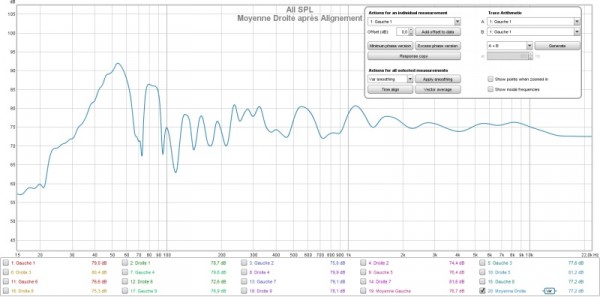

Voici le résultat final, mesuré au point d'écoute, les deux enceintes à la fois, moyenne de trois mesures faites à distance égale des deux enceintes, à la position de l'auditeur assis droit, relaxé en arrière, et penché en avant.
Lissage Var :
Lissage psychoacoustique :

Merci à vous 2,
C'est très sympa de me répondre.
Je vais peut être devoir créer un sujet car j'aimerai comprendre comment fonctionne mon système dans ma pièce.
Des modifications de type correction passive ne sont pas exclues puisqu'il s'agit d'un environnement dédié aux loisirs multimédia mais qui se doit de rester esthétique.
J'affiche ci dessous les mesures moyennées :

J'ajoute 2 photos de la pièce d'écoute qui permettent de se faire une idée des conditions.
Vous allez me dire : "Laurent, tes enceintes sont trop proches du mur arrière".
Le truc c'est qu'à la mesure au point d'écoute, il semble que le placement soit meilleur ainsi . . .
Est-ce du aux matériaux que j'ai utilisé pour faire le doublage du mur arrière ? Je ne sais pas.

J'ai repris ma sauvegarde des 9 mesures pour aligner temporellement les impulsions
DENON AVC-A1H | Focal Electra 1028be + Focal 1000 IWLCR6 + Focal IW106 + SVS PC2000 x2 | Bluesound node 2i| Epson TW9300 | Xtrem Screen 1.1 gen2 UBC | PCHC kaz IX

Puis j'ai refait la moyenne des 9 mesures
- petesburne
- Messages: 1278
- Inscription Forum: 13 Déc 2005 20:12
- Localisation: Nord de Lyon
Et là ça devient déjà compliqué pour moi car mes moyennes ne sont plus les mêmes avant et après alignement des impulsions.
Donc dans l'hypothèse d'une correction, à quelle mesure se fier ?
