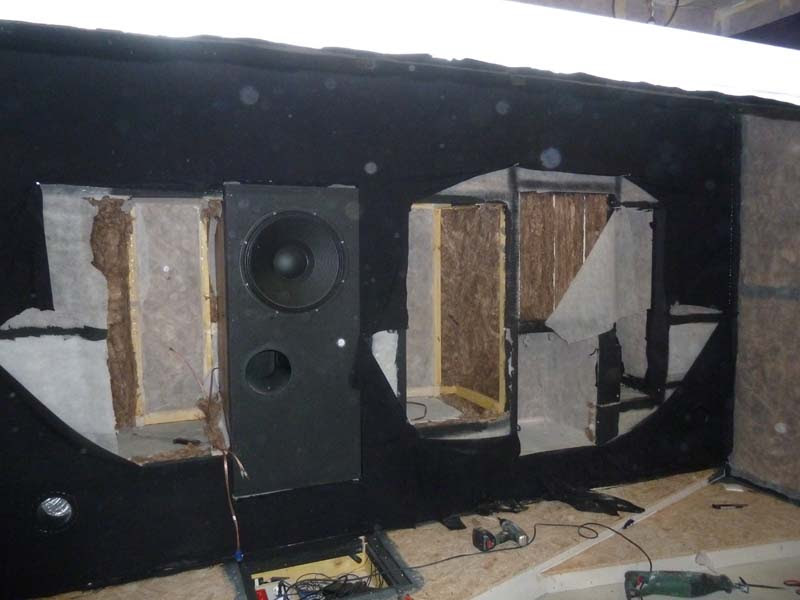

Aujourd'hui je vais créer une nouvelle ligne sur mon bêtiser comme prévu récemment : la réfection de la façade.
Souvenez-vous :
C'est bien joli, mais étant donné que j'ai le projet de changer mes LCR pour du DIY dont le pavillon fait 49cm de large et le HP ayant besoin de 120 à 140L net, il va falloir faire de la place.
Je m'équipe donc de ma visseuse et de ma scie sabre et c'est parti :
bzzzz.... tac... tac... boum... paf... ggggrrrrriiiiiiiii... paf... bzzzzz....
Et voilà :
Bon et bien voilà, j'ai l'impression de revenir en arrière. Plus le temps passe et moins la salle avance... :-? Je croyais avoir déjà fais cette partie ? :siffle:

Ça fait de la place :mdr: :mdr: :ko:

C'est stylé comme ça... vous trouvez pas?

Aie Aie Aie! C'est ce qu'on appelle atomiser son mur absorbant :o
Mais +1 avec Franck tu as bien fait de changer tes frontales :)
