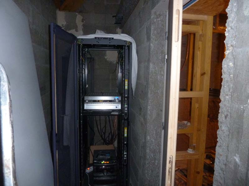

Sinon voici la baie de brassage dans le local technique :
Ce week-end je m'attaque au local technique, dans l'ordre (je n'aurai pas le temps de tout faire) :
-confection du plafond du local (OSB3 18mm doublé d'hydropanel vissé sur bastaings)
-pose d'hydropanel sur tous les murs du local technique
-câblage électrique (électricité, réseau RJ45, fibre optique, câble TV/SAT/FM) + tableau électrique
