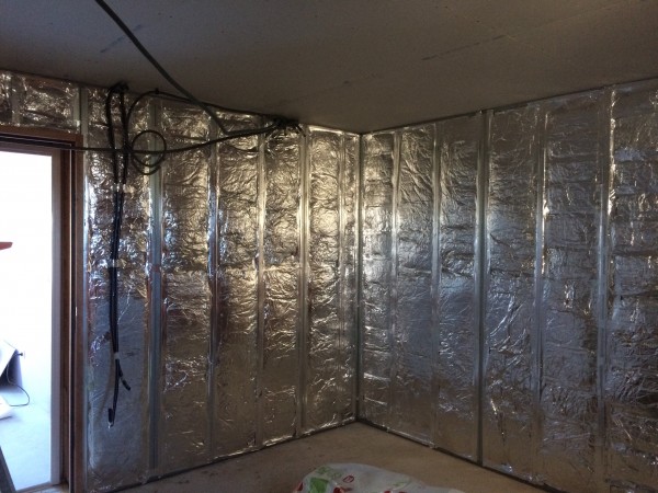

Voilà cables électriques, réseaux finis d'être tirés et j'ai passé mes gaines pour les cables d'enceintes , 11 gaines en tout 5 pour la scène frontale car je démarre avec 1 caisson mais si je souhaite upgrader avec un deuxième caisson j'aurai la gaines de prévu et ensuite 4 gaines pour les surrounds et 2 qui vont au plafond pour un futur très tres proche du upgrade " Atmos ".......
Ensuite je me suis posé 450m ( et 220€) de scotch aluminium pour qu'il n'y est pas de fuite d'air dans mon isolation LDR , c'est plus de 16 heures de travail cette histoire je viens juste de terminer .....
Prochaine étape Samedi et Dimanche 1er couche de placo BA 13 avec joint siLlicone .....
