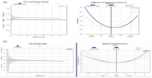

Tient sypher pour apporter de l'eau au moulin.
Voici deux extraits de banc klippel sur deux HP (pas ceux que tu as cité). Qu'est ce que tu en penses ?

Ce sont des courbes de mesures du BL, c'est à dire le facteur de force du moteur en fonction de l'excursion. La partie noire sur les courbes donne la définition du xmax selon klippel qui correspond à un certain pourcentage de perte;
L'autre est la courbe de raideur de la suspension en fonction de l'excursion. Même principe.
On regarde deux choses : la symétrie et la forme de la courbe.

Si on veut faire une interprétation rapide. Ces deux haut-parleurs ne sont pas top sur ces mesures.
Concernant le BL :
Ce qui frappe c'est que les deux ont un centre de symétrie décalée.
HP2 a plus "d'épaules" que HP1, il conserve son BL sur une plus grande excursion que le HP1. Les deux sont légèrement asymétrique : HP2 fait un peu mieux mais est plus décalé.
Concernant la suspension :
HP2 confirme son xmax plus important. HP1 est encore écalé mais ici HP2 à un centre de symétrie à zero. Par contre il devient légèrement asymétrique à haute excursion.
Conclusion : pas très glorieux ni l'un ni l'autre. HP2 a un moteur et une suspension qui lui permette une plus grande excursion dans de meilleures conditions. C'est tout.
Concernant le BL :
