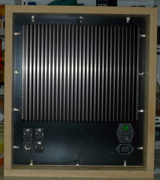

Jour de neige studieux...cloué à la maison, alors on s'occupe!
La deuxième Zippy est fonctionnelle, sauf le séparateur.
On a donc deux HP amplifié et asservis dispo sur deux XLR au dos de la platine...
Ils sont prêts à éventuellement recevoir des signaux d'un truc du style DSPiY....

Boudiou que ça a de la gueule tout ça !

Asservissement full bande + dsp

Voilà, c'est fini pour la deuxième...
- Philby
- Messages: 9819
- Inscription Forum: 12 Mar 2001 2:00
- Localisation: 33
Première réflexion : c'est beau
Deuxième : arriverais-je à en faire autant ?

Bonjour Philby,
Très sympa ta réalisation.
Ne voyant pas le filtre sur la seconde je présume que tu vas tenter de la filtrer à l'aide du DSPiy.
Cordialement
Cordialement

Oui, oui, c'est ce que je disais un peu plus haut là :
post177505003.html#p177505003
Mais j'ai quand même tout ce qu'il faut pour faire un deuxième filtre séparateur analogique.
