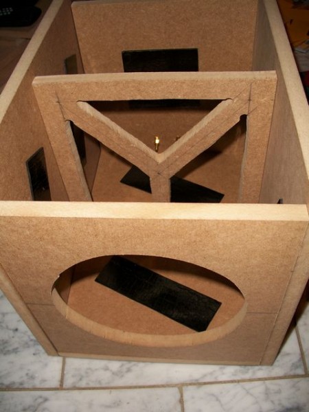

Petite séance photo de la construction en commençant par les caissons pour le woofer![;)](https://www.homecinema-fr.com/forum/images/smilies/icon_wink.gif)
![:oops:](https://www.homecinema-fr.com/forum/images/smilies/icon_redface.gif)

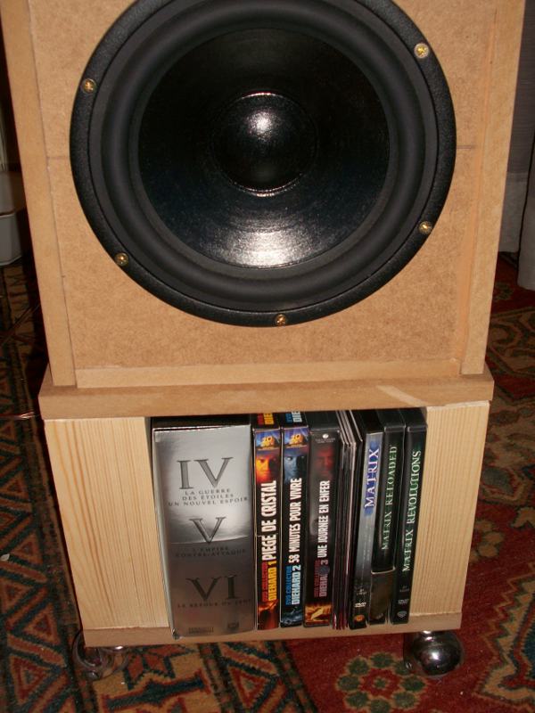

J'ai doté il y a peu mes belles de supports appropriés et j'ai désormais les tweeters à hauteur d'oreille, ce qui est tout de même plus confortable![:)](https://www.homecinema-fr.com/forum/images/smilies/icon_smile.gif)
Je colle aussi une photo du filtre sur son support dédié
et une autre du dos de l'enceinte pour montrer la technique souple mais onéreuse utilisée (ça coute cher les borniers
![:wink:](https://www.homecinema-fr.com/forum/images/smilies/icon_wink.gif)
![:-?](https://www.homecinema-fr.com/forum/images/smilies/icon_confused.gif)
