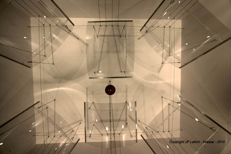

Pour ceux que ça intéresse, outre les cours pédagogiques et les chantiers en construction, je viens de terminer (après plusieurs mois d'études), la correction des modes stationnaires aux très basses fréquences, d'une chambre réverbérante de 200m3 (15 secondes à 40Hz) dans un centre de recherches de l'armée de l'air. Voir photo:
http://www.lafontaudio.com/divers/chb1_sml.jpg
JPL

ClementW a écrit:Magnifique. Si j'avais sû que le système d'accroche du sèche-linge de ma grand-mère aurait un jour une application acoustique ;)
C'est un peu ça, sauf que la grand mère devra s'entraîner. Chaque diffuseur en Polycarbonate mesure 2,80x2m et pèse 100kg. Interdiction d'absorber ni ne prendre du volume dans la chambre.
Si ça se décroche, il faudra faire la courte échelle à mémé, car le plafond est à 5m80. En plus, le placement est assez pointu.
JPL

Message » 12 Mai 2010 16:03
Bon, on est complètement hors sujet, mais je vais répondre.
La palan, j'y avais pensé, mais ce n'est pas la solution, d'abord parce que 24 palans c'est cher, mais aussi et surtout pour une raison acoustique (c'est pour ça que j'en parle).
Quatre drisses par diffuseur sont nécessaires pour varier l'orientation. Nous avons 24 drisses, diamètre 8mm, longueur 12,5m. Or, le coefficient d'absorption des drisses en polyester n'est pas nul.
Sachant que le coefficient des parois est 0,022 à 500Hz l'absorption des murs de la chambre est 4,66 Sabine.
Les diffuseurs (24m²) on un coefficient moyen de 0,06 soit 1,44 Sabine.
La surface développée des drisses représente 7,53m². Les drisses absorbent 2,28 Sabine. Avec un palan à 6 poulies on aurait multiplié la longueur des drisses par 2,5 et l'absorption d'autant soit 5,7 Sabine.
La correction aurait divisé le temps de réverbération par 2,88: inacceptable!
Actuellement, on a perdu 1 seconde à 80Hz. ça tousse déjà...
Des drisses plus fines coupent les doigts, même avec des gants. Les câbles en acier absorbent moins mais ils entrent en résonance.
Donc ...

Message » 12 Mai 2010 16:17
La plupart des chambres réverbérantes servent à mesurer le coefficient d'absorption des matériaux. Nous aurons l'occasion d'en reparler pour la correction du HC.
Ici, c'est différent. L'armée demande la discrétion, mais disons que la chambre sert à "torturer" les pilotes de chasse et mesurer leur comportement en les plaçant dans les conditions acoustiques parfois extrêmes qu'ils vont rencontrer en vol.

Pour cette pièces de 20m3
La pièce fait plus de 200 m3 et non pas 20.
C'est le haut parleur au milieu?
Le truc au milieu est le support (muni d'une ampoule), d'une cloche en tissu acoustique noir (non absorbant) qui coiffe le pilote afin qu'il n'ait plus de repère visuel sur la position des sources sonores situées autour, tout en voyant les appareils qu'il manipule.
