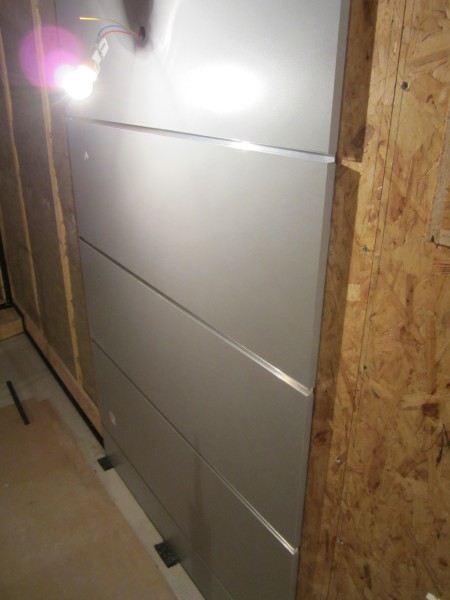

Entre hier et aujourd'hui, j'ai commencé la pose des baguettes Swal. J'ai également égalisé le 1er panneau décoratif mural, il y en aura 4 comme cela dans la salle (2 sur chaque murs latéraux pour souligner les appliques).
Quelques détail à ce sujet, il s'agit de panneaux mélaminé de 120x40 et 18 mm d'épaisseur (couleur de gris argents) on en trouve dans plusieurs coloris dans n'importe quel magasin de bricolage
Entre ces panneaux, j'intercale des profilés aluminium en U de 15 mm, que je positionne bord à bord pour créer un joint creux. Le tout collé à la néoprène. Très facile à faire et le résultat est vraiment classe :love: .
Des photos du 1er panneau

J'espère que tes panneaux avec bandes en alu (très chouette au passage! :wink: ) ne seront pas dans ton champ de vision parce que les reflets!! Ouille ouille ouille!

attention quand meme !! les joncs alu c'est tres classe ;j'en ai utilisé aussi dans ma salle .. mais ca reflette pas mal la lumiere du VP et ca "polue" le champs de vision .. :oops:
mais moi j'adore :love: meme si la j'avoue que tu va y mettre la dose ... :o

Fait gaffe aux réflexions ... l'alu c'est pire que les ossatures noires mat .. :roll:
Pareil pour tes panneaux ( mélaminés ? ) qui vont refléter.
Mais bon le design est très chouette bravo.

C vrai que j'ai un peu sous estimé le coté brillant de l'alu :roll: . Sur les 4 panneaux de la salle, 2 sont au niveau des sièges arrières donc pas de soucis pour ceux-ci. Pour les 2 autres, il sont légèrement devant la 1er rangée. on verra peut être un peu les réflexions depuis les place arrière, c'est vrai.
Bonne remarque les gars, j'y avais pas trops pensé :hein: . Bon, rien de dramatique non plus.

Tes panneaux sont uniquement collés, donc non démontable ?
