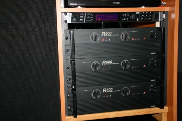

Message » 15 Déc 2012 17:43
J'ai fait des modifications dans mon rack pour intégrer correctement les amplis.
J'ai enlevé une étagère, fixé deux montants latéraux pour fixer les amplis comme dans un vrai rack et du fait que j'ai gagné de la hauteur, j'ai pu intégrer le DEQ2496.
Les montants latéraux
Les amplis dans le rack + le DEQ2496
Vue d'ensemble

Message » 15 Déc 2012 19:19
Ça fait classe. Bravo. On dirait le rack a Néon!! :mdr:

Message » 16 Déc 2012 1:15
Joli en effet, et pourquoi pas pour tester un petit yamaha serie P il parait qu'ils sont pas mal du tout (il y a un topic là dessus).

Message » 16 Déc 2012 11:09
Les inter m sont très bons aussi et coûtent moins chers .... De plus , il vient de les acquérir , alors :zen: ...

Message » 17 Déc 2012 10:01
Très beau ton rack luc, franchement très pro.
