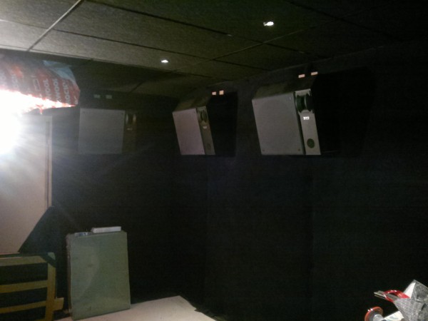

Je pense aussi , que là pour le coup, les surrounds sont trop grosses et trop rapprochées , cela risque à mon avis de créer certains problèmes :
-Déjà très proches de l'angle , donc 2 38 qui vont rayonner en champ pi/2 , aie aie aie, sans bass trap, ça va être difficile à corriger tout ça et certainement te créer un beau noeud de pression et un excès de grave .
-En 7.1, les back et lat diffusent des messages différents, tu vas avoir une perturbation des 2 champs directs trop proches , ce qui à l'écoute risque d'être assez fouillis …
-Je pense que ( quitte à garder ces surrounds qui somme toute sont trop grosses pour du HC ) tu aurais eu meilleur compte à avancer plus tes surrounds lat vers ta face avant . Ces surrounds , de part leur compressions étant déjà directives et leur taille , tu risques d'avoir du mal à avoir une atmosphère omniprésente et diffuse qui doit se faire oublier ( il faut le rappeler ! j'en parlais encore ce week end avec contemplation avec qui nous avons encore baisser le niveau de mes surrounds de 2-3 dB )

CDGG a écrit:Je pense aussi , que là pour le coup, les surrounds sont trop grosses et trop rapprochées , cela risque à mon avis de créer certains problèmes :
Le bard de chaque enceinte est à 60cm de l'angle, pour les arrières, je ne peux pas plus à cause du barco et de la porte.
Je vais peut être pouvoir chopper des bass trap à un collègue, je vais lui demander s'il peut me les prêter.
Toutes les enceintes sont espacées de 1.20m à l'axe
6.1 pour le moment
-Je pense que ( quitte à garder ces surrounds qui somme toute sont trop grosses pour du HC ) tu aurais eu meilleur compte à avancer plus tes surrounds lat vers ta face avant . Ces surrounds , de part leur compressions étant déjà directives et leur taille , tu risques d'avoir du mal à avoir une atmosphère omniprésente et diffuse qui doit se faire oublier ( il faut le rappeler ! j'en parlais encore ce week end avec contemplation avec qui nous avons encore baisser le niveau de mes surrounds de 2-3 dB)
Je me souviens que tes surrounds étaient un peu trop fort pour moi.
Tu vas m'obliger à tout brancher et faire un test pour voir (entendre) ce qu'il en est. :grr:

- 60 cm , ça reste très léger ! par défaut les angles arrières en hauteur des pièces sont déjà des zones de pression en BF …
- dans les bandes 6.1 , c'est pareil, le signal est différent
- j'aurais juré qu'au contraire , tu trouvais le niveau trop bas :roll: :wink:

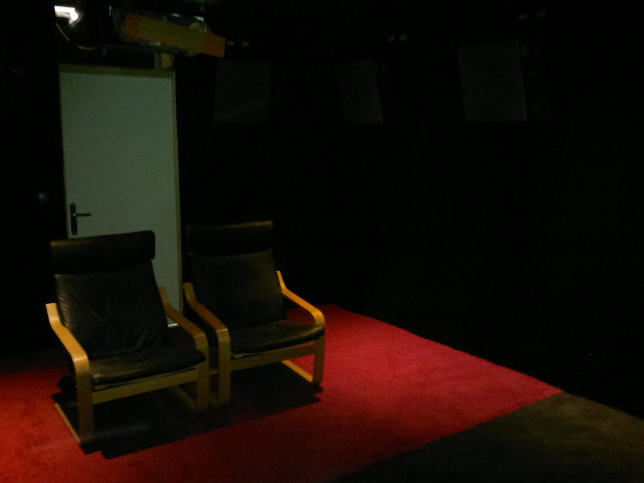

j'ai installé la dernière surround, donc enceintes OK.
j'ai posé les dalles en fibre de bois dans la semaine et je viens de poser la moquette, enfin les moquettes, donc sol OK.
j'ai commencé à installer les amplis dans le rack et cabler pour faire un premier essai, ça promet que du bon.
Je dois régler un minimum les enceintes avant de donner un avis sur leur (sur)nombre.
Je mettrai une photo plus tard :wink:

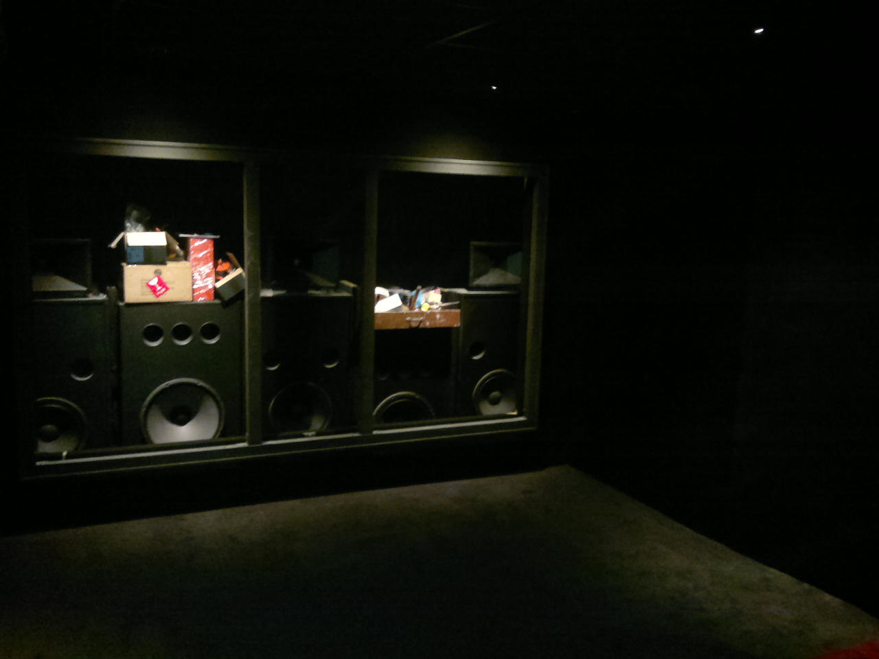

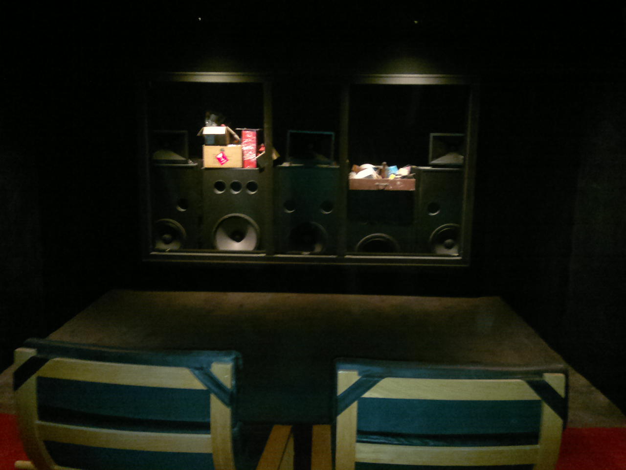

Message » 24 Nov 2013 17:57
et voici le sol en place avec 2 moquettes, une rouge que j'avais déjà et une gris anthracite pour compléter devant l'écran.
Prochaine étape : la porte :D
