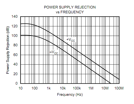

En effet,la forme du courant secteur absorbé est +impulsionnelle que sinusoidale.(pour une alim simple diodes+capas)
----> harmonique 2,3,4,5....
mais les schémas modernes permettent des réjections d'alim de -80 à -100dB (soit un rapport de 10000 à 100000 du 0Hz à 1Khz).
les haut-parleurs sont dans une moyenne de disto de -40dB (rapport 100) et donc masquent complétement ces signaux de redressement indésirables.
un câble ne pourra rien,même avec une petite self de mode commun.(de plus,il faudrait revoir le câblage depuis le transfo ERDF 20KV-400V)
on peut placer des grosses self differentielles en aval du transfo (filtrage en pi) ou une alim à découpage +PFC.
tout cela,si bien sur,la décompo de Fourier des rails d'alim,pose un pb de conscience.
les valeurs en dB représentent des grandeurs très importantes.
le choix de diodes "lentes" est préférable,ou des diodes rapides soft recovery+RC aux bornes,cela améliore la mesure FFT des rails d'alim.
voir http://jm.plantefeve.pagesperso-orange.fr/alim.html
